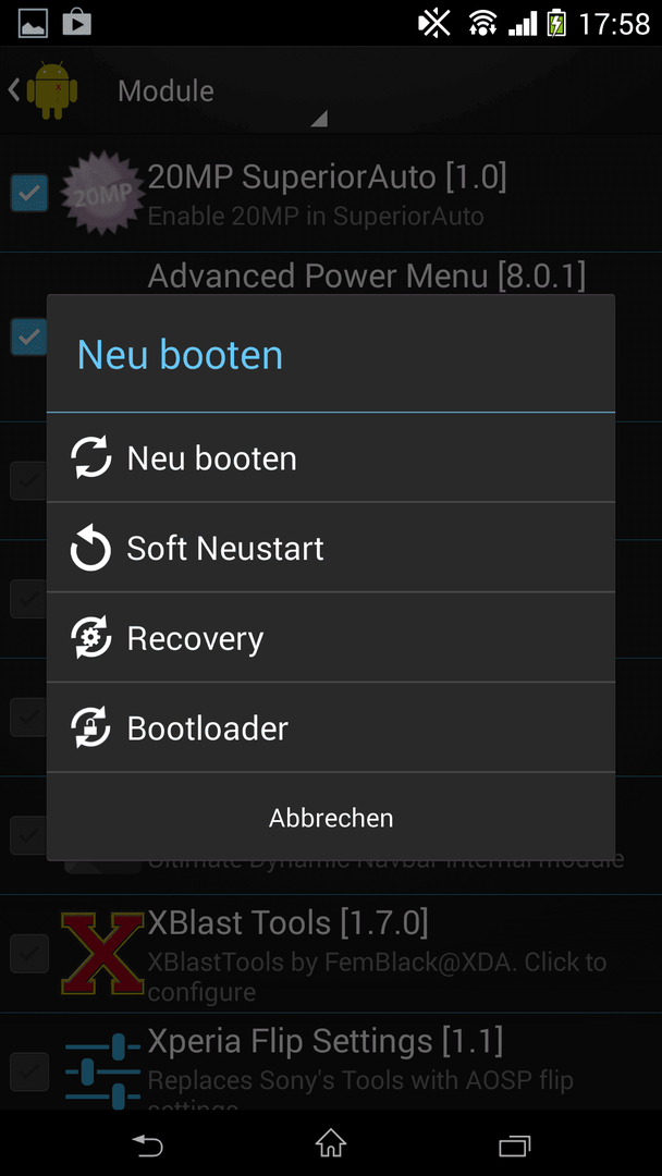

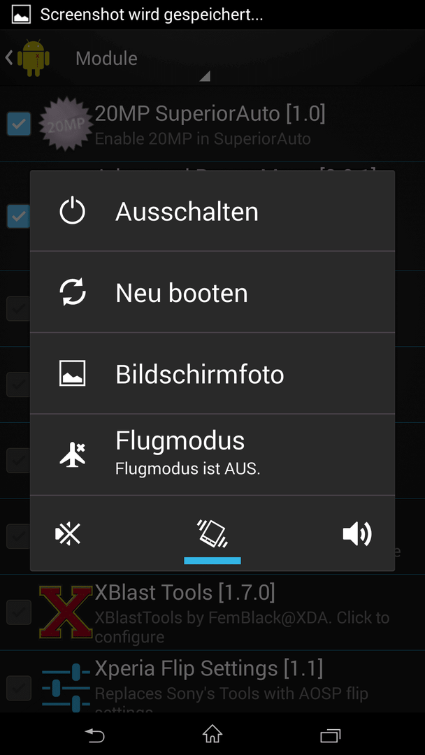

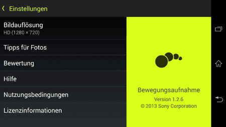

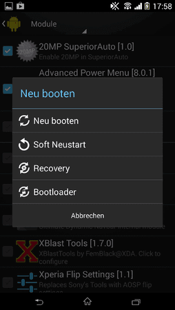

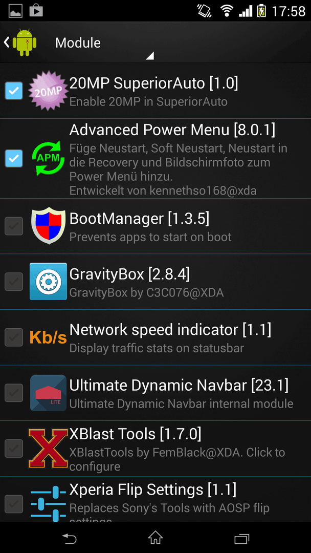

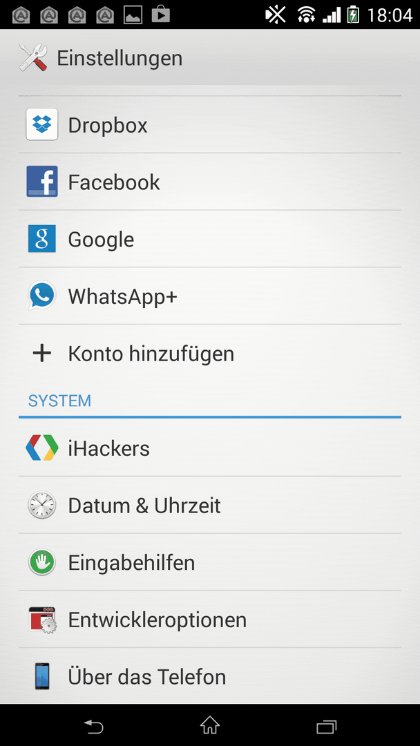

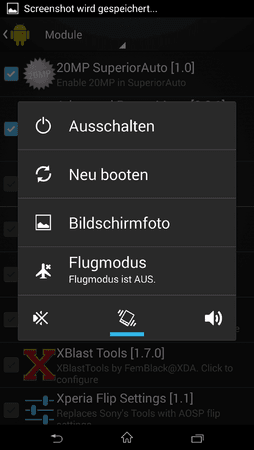

Xposed Modules habe ich nicht weiter getestet, einige nur mal geöffnet.
Noch ein Backup mit TWRP und jetzt wieder zurück nach Pure Stock v1.0. Da werde ich mir die Glass Apps installieren. Die Camera Addons laufen schon.

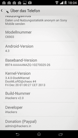

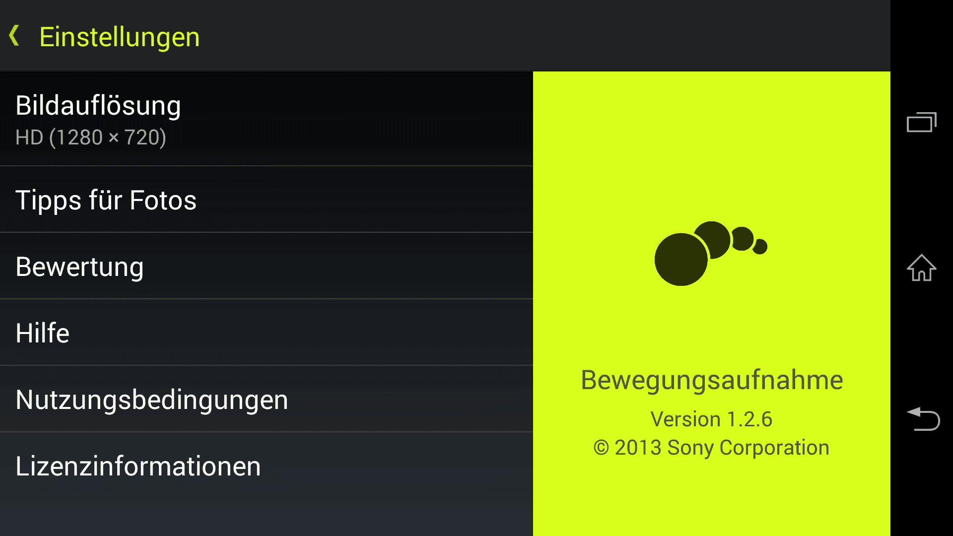

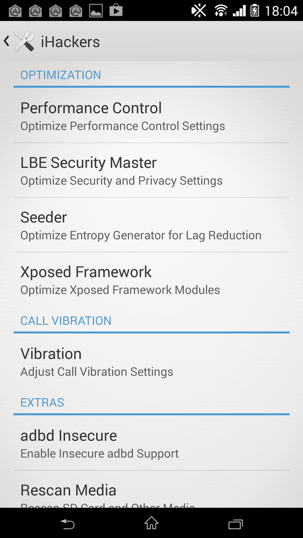

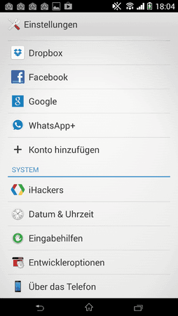

Ich bin nochmal zurück zu iHackers v2.0 und teste die Probleme mal.

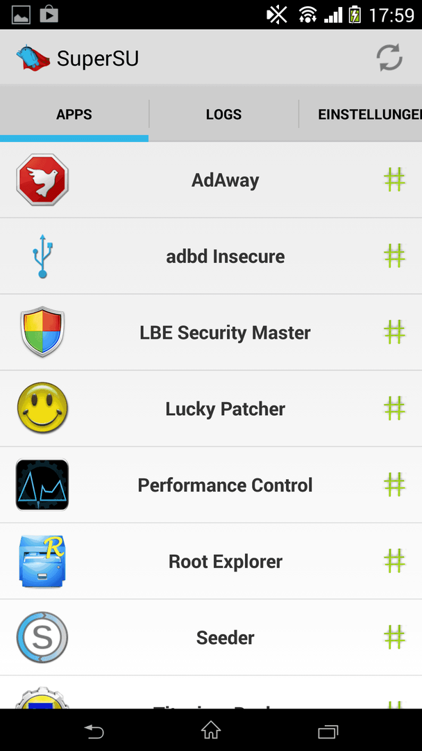

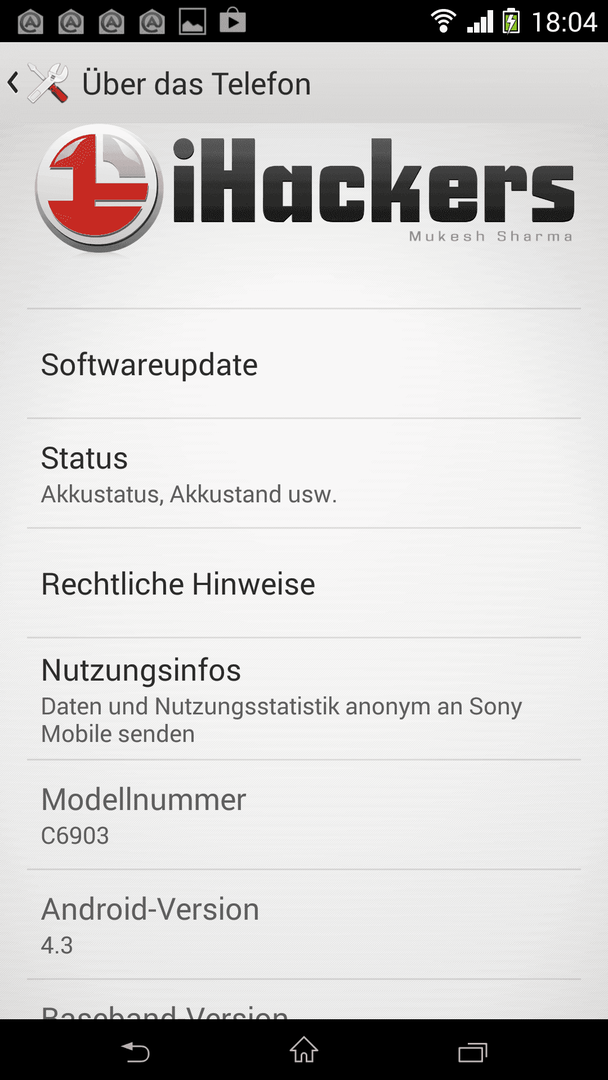

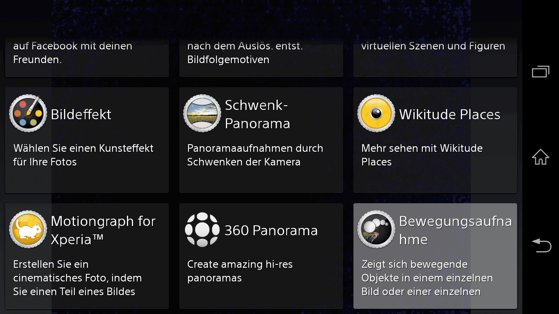

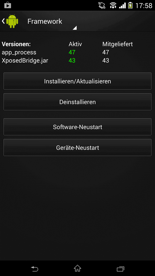

Beim Recovery ist TWRP völlig ausreichend.
Laut Screenshots sollte es doch funktionieren.

Mal ne Frage an den OP:
Aus deiner "Anleitung" geht jetzt nicht hervor, dass du nen ungelockten BL hast.
Dein Fehlerbild sieht nach gelocktem BL aus. Das Problem dabei => derzeit erhält man volle schreibrechte auf das System nur dann, wenn die RIC im Kernel deaktiviert wird. Dies geht aber, wie man annehmen könnte, nur mit einem geöffneten Bootloader, da dies ja dann ein "Custom Kernel" ist. Vielleicht hab Ich jetzt auch einfach nur was überlesen :p
PS: XPosed ab Android 4.3 -> Benötigt aufm Z1 eine spezielle .apk.
LG meet

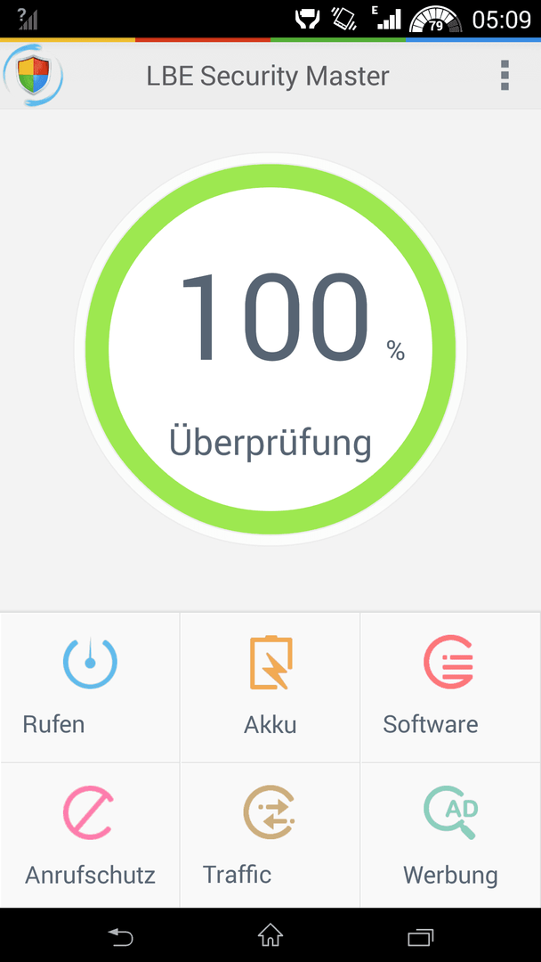

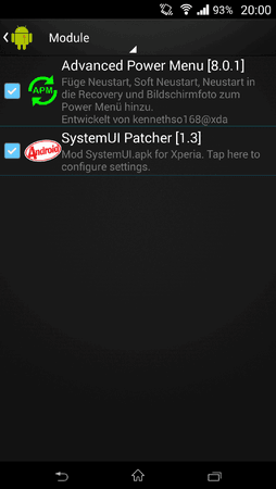

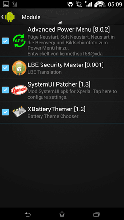

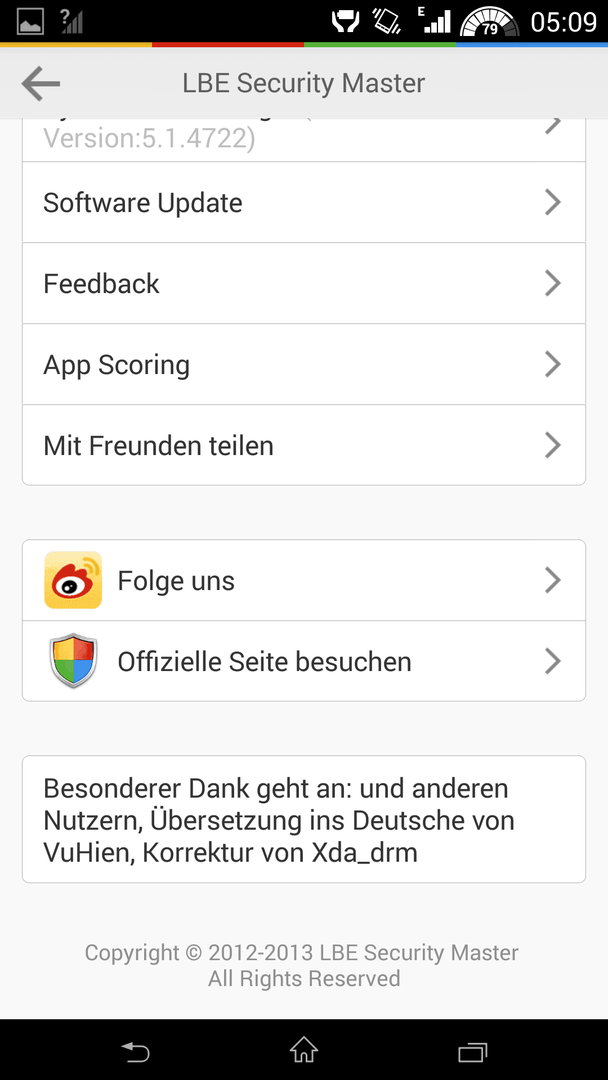

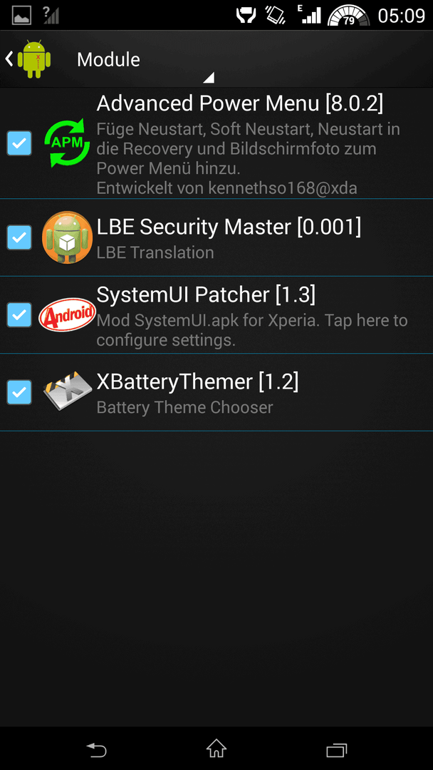

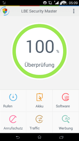

So bin jetzt bei der Minimal Version v2.0 gelandet, ist für mich völlig ausreichend.
Jetzt ist auch LBE in Deutsch, Dank XDA.
Download: LBETranslation_WW_BETA.apk
