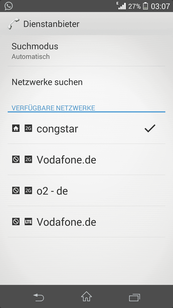

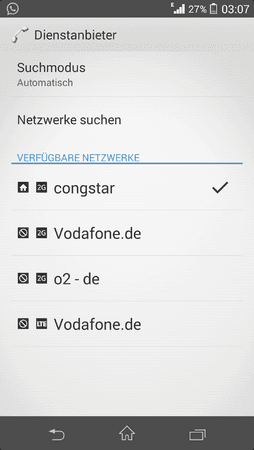

LTE scheint dafür zu funktionieren... siehe screenshot!

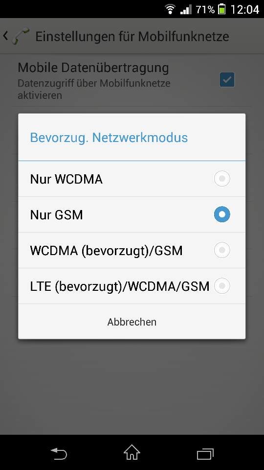

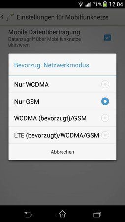

Warste vlt ausversehen im Menü zum Netzwerkmodus einstellen?
Einstellungen -> Mehr... -> Mobilfunknetze -> Netzwerkmodus.
@frkazid, was dagegen spricht ist schlichtweg; sein LTE geht ja anscheinend.

Ja, es war mal anders... Während des Wechsels auf 4.3 war h+ ja auch mal kurz da...
Eben bei nem Test konnte das O2 Netzwerk auch gefunden werden. 2x.. 1x 2G und 1x 3G.
Aber konnte da logisch nicht Einbuchen da congstar.

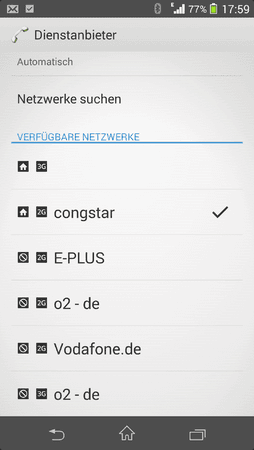

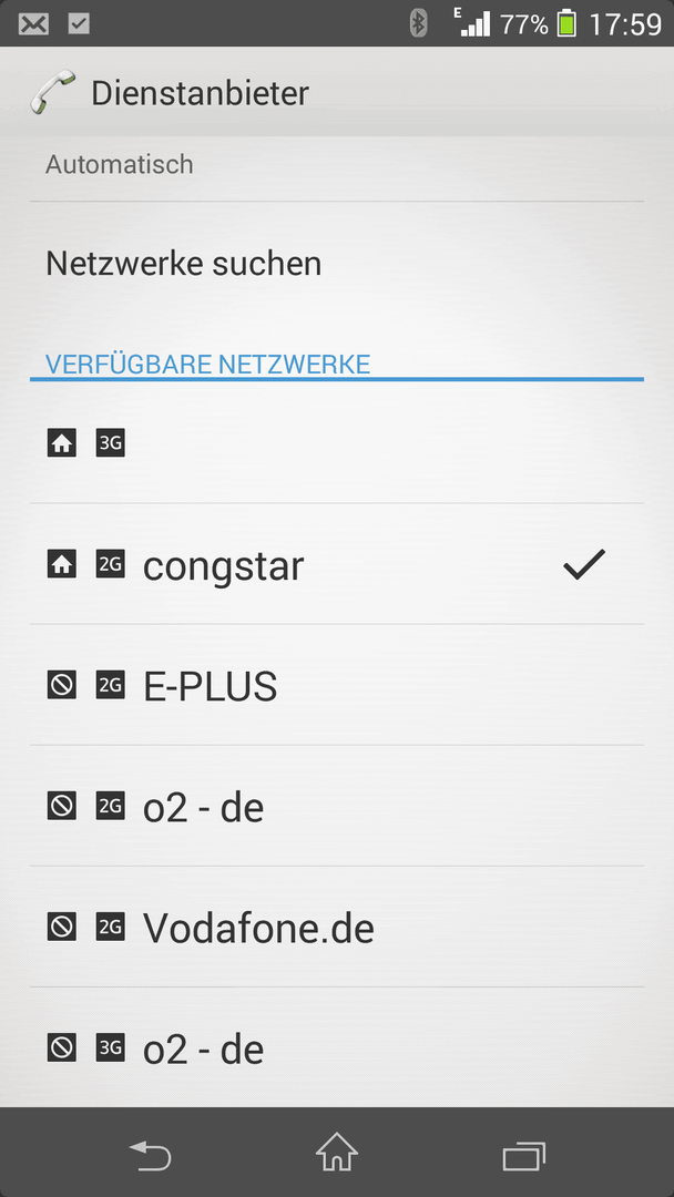

Und der Test spuckt folgendes aus:
Error! Failed to Set RX Diversity Settings, please Check the current Network Mode.
Das macht der sowohl beim wcdma als auch beim fdd_lte Test. Bei allen drei Optionen.
Edit: siehe Screenshot. Prinzipiell geht 3g

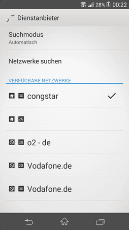

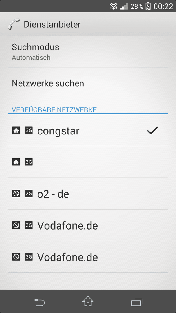

habe dann die vodofone-karte aus'm apfel ins xperia gelegt und mal suchen lassen...
und die congstar-karte in den apfel geschoben.
Congstar mit Apfel = 3g
Congstar mit Xperia = 2g
Vodafone mit Xperia = 2g :-( SIEHE FOTO
Jetzt hat das xperia mit der vodafone karte das d1-netzwerk also nicht als 3g gefunden obwohl das iphone daneben dort eingebucht war...
echt komisch!!

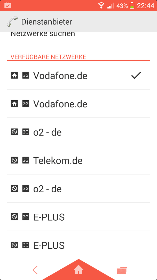

Sieht hier genau so aus.
T-Mobile nur mit 2g...
Ist denn t-mobile bei dir generell nicht verfügbar oder nur auf dem xperia nicht?
Bei mir geht es ja bei anderen Phones... Nur nicht mit dem xperia...
