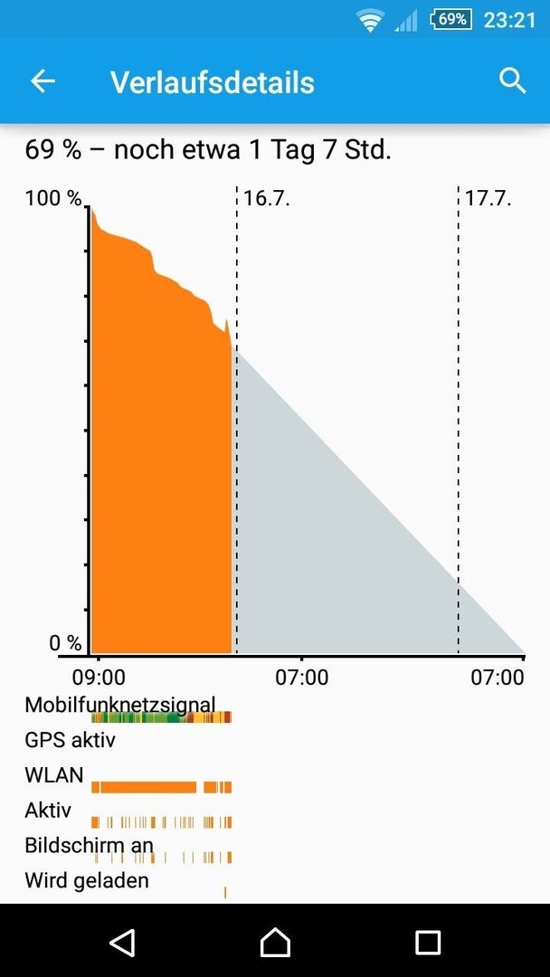

Hallo Leute mir ist etwas seltsames aufgefallen. Obwohl ich das WLAN tagsüber ausschalte, sagt die Akku-Statistik, dass es aktiv ist. Das habe ich jetzt schon häufiger beobachtet. Siehe Screenshot anbei.

Messi2012 schrieb:
... ich das WLAN tagsüber ausschalte ...
... vielleicht auch auf diese "Abfrage" hereingefallen Blinkendes GPS Symbol in der Statusleiste ???
@ restliche
In den Entwickleroptionen kann man "Agressives Handover von Wi-Fi an Mobilfunk" aktivieren, damit könnte man, für die die es stört, möglicherweise die "gleichzeitige" WLAN/mobile Daten-"Nutzung" eindämmen - wahrscheinlich zu Lasten einer stabilen Datenverbindung.
Gruß __W__
Reaktionen: JC00P3R
Nein, das ist nicht das Problem. Ich habe das WLAN über die Schnelleinstellungen deaktiviert, trotzdem behauptet die Akku Statistik es sei die ganze Zeit aktiv.
