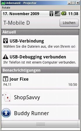

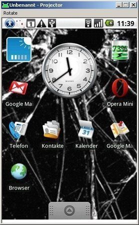

Anbei mal zwei Screenshots für die Icons - einmal das blaue für den Buddy Runner und die zwei Spielkarten für ShopSavvy.

Das sieht aber so aus als ob die anwendungen im Hintergrund laufen. Ich kenne diese Anwendungen nicht, aber bei manchen kann man in den Einstellungen sagen: Anwendung als Notification anzeigen. Dann ist der Weg diese zu erreichen kürzer. Sinn sehe ich da allerdings nicht.
Wenn du Sie deinstalliert hast sind sie aber weg oder ?
Ist ne App installiert, womit man die Icons zum starten der Apps in der Leiste ablegen kann ? Name hab ich jetzt nicht zur Hand, liest sich aber fast so und das linke Bild sieht auch so aus. ;)
Dann wirst du in dieser App den Eintrag rückgängig machen müssen.
