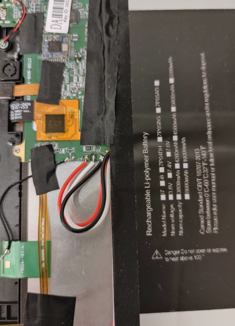

nachdem ich den nach den Jahren verschliessenen Akku ausgetauscht habe (Laufzeit nur ca. 1-2h), blinkt die rote LED die ganz Zeit, der Akku wird aber nichtmehr geladen.
Der Händler meinte, der Akku müsste "aktiviert" werden (was auch immer der Händler darunter verstehen mag)
Jetzt die Frage an Euch:
- Gibt es eine bestimmte Reihenfolge wie der Akku angeschlossen werden muss (welche PINs zuerst angelöter werden sollen). Ich habe mit Masse begonnen, dann das weiße Kabel und zum Schluß PLUS.
- Muss etwas im BIOS zurückgesetzt werden?
- oder passt einfach der AKKU nich toder ist bereits defect geliefert worden (von hier: US $21.68 |3,7 v 10000mah Original größe batterie für Teclast Tbook 11 ID: E5A3 ID: E5A7 ID: e5A6 Tablet PC 3 draht mit stecker batterien|Laptop-Akkus| - AliExpress )
- Oder einfach nochmal alles entfernen und von vorne anfangen...
Danke&Gruß,
Chris

habe ich schon probiert, der Ladestrom ist NULL (habe ein USB-Ladegerät was Spannung und Strom im Wechsel anzeigt) und auch im ausgeschalteten Zustand blinkt die Anzeige lustig weiter...
Ladezustand ist/bleibt bei 50%..
Werde morgen nochmal alles entfernen und neu anlöten....
Danke&Gruß,
Chris

So, zweiter neuer Akku mit gleichem Ergebnis... Aber:
Des Rätsels Lösung: Nach dem Einbau NICHT einschalten, sondern erst TBook an Ladegerät hängen und vollständig laden.
Schaltet man nach Einbau direkt ein, fängt die Ladeanzeige sofort das blinken an und das wars... lässt sich nicht mehr laden.. (verifiziert mit zwei neuen Akkus)...
