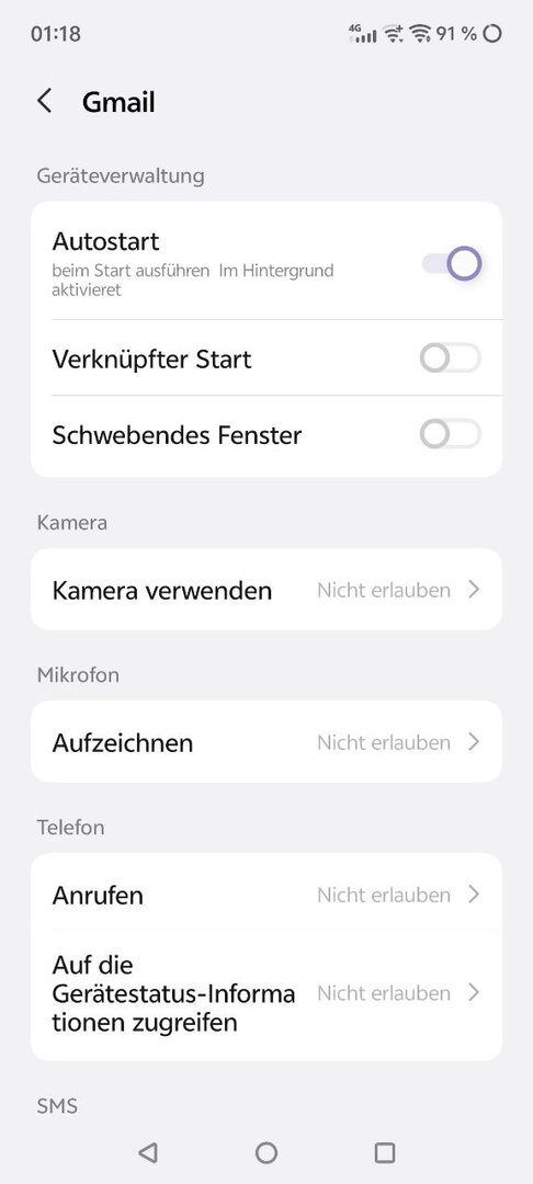

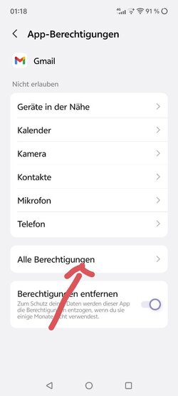

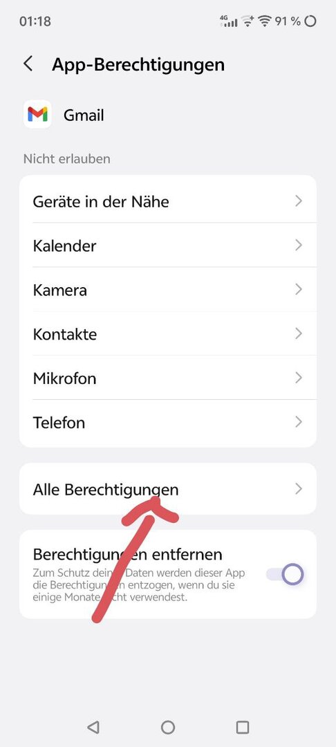

Bei Einstellungen >> "App" werden Berechtigungen u.U. nicht vollständig angezeigt.
Berechtigungen wie Autostart gibt es aber bei allen Apps.
Bei mir gibt es unter Einstellungen >> Apps ganz unten den Link zur "Berechtigungsverwaltung"
Dort könnt Ihr für alle Apps jeweils ALLE Berechtigungen setzen, wenn Ihr eine App in der Liste auswählt uns dann in der Liste auf "alle Berechtigungen" geht. (Siehe Screenshot)
Bei mir funktioniert Gmail dann - wie alle anderen Apps auch - Instant. Der verknüpfte Start ist übrigens auch wichtig - wenn Ihr das z.b. bei Chrome aus habt und beispielsweise in WhatsApp einen Link antippt, kann WhatsApp den Browser nicht öffnen, es passiert dann u.U. einfach gar nichts. Alle Apps, die also von anderen Apps aus aufgerufen werden dürfen, sollten diese Berechtigung haben.
