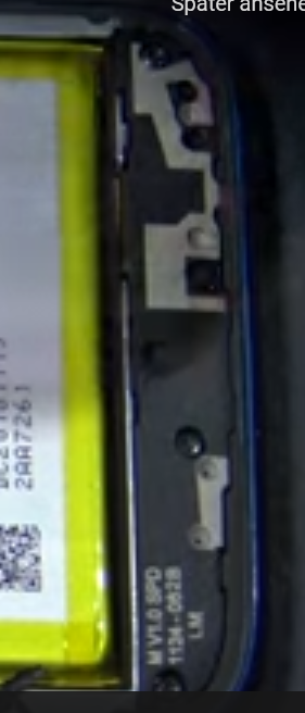

Habe keine Bilder aber ein Video, erkennst du da die Antenne/Kabel?
Hier ist Antenne...die Grauen Linien/Muster/Ecken..
Hier das Antennenkabel mit den Anschlüssen für die Antenne (Die kleinen goldigen Fahnen...)
Die Kleine Fähnchen...Kontaktieren die verschiedenen Antennen.

und welches muss man wegen dem Empfang austauschen
Gar keins......
Wie du oben siehst, die Antennen sind eingegossen....die sind metallisch.
Du könntest evtl. das Koaxkabel auswechseln, oder die Fähnchen etwas aufrichten (Die haben früher gerne mal Kontaktprobleme gehabt, neuerlich jedoch nicht mehr.)
Möglich ist eher das es einige Faktoren sind die deinen Empfang schmälern, das ist von Phone zu Phone unterschiedlich, ebenso Räumlichkeiten, Sendemasten, usw....kann man pauschalisieren, dass es an vielen liegt, nicht nur am Phone.
