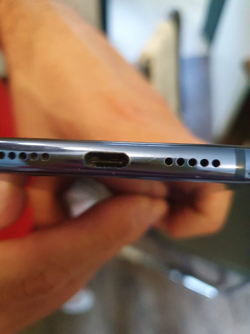

Und zwar ist wahrscheinlich ein Stück vom Ladegerät in der Buchse stecken geblieben, bekomme es mit einer Pinzette nicht heraus, steckt ziemlich fest. Habe das Gerät erst seit 3 Monaten. Kann mir da jemand weiterhelfen ?
Beste Grüße :)
Ich sehe nix zum raus ziehen.
Die Zunge die man da sieht, die ist normal und gehört auch so.
VG
DOC
Reaktionen: Astronaut2018
Kannst du bitte eine deutliche Macro Aufnahme von der USB Buchse machen?
Danke
Bitte nicht das Mittelteil heraus ziehen, dann ist die Buchse wirklich Schrott, weil da die Kontakte drauf sind!
Reaktionen: HerrDoctorPhone

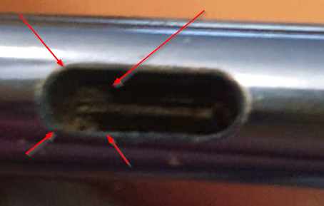

geht wohl um das hier:
2020-06-19 18_16_25-Fremdkörper in der Ladebuchse eines Xiaomi Mi_ – Android-Hilfe.de – Opera.png
mit einer Pinzette wirst du es wohl nicht zu fassen kriegen schätze ich.
Du kannst versuchen Abwechselnd oben und unten mit einer Nadel Stück für Stück nach vorne zu arbeiten. Dabei auf die Kontakte aufpassen.
Wenn das teil im Ladegerät fehlt, entsorge das Kabel.
