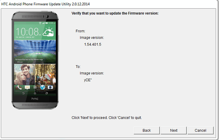

Versuch mal die "RUU" aus diesem Beitrag durchlaufen lassen.
Handy (im Android OS) an den PC anschliesen, dann die Ruu.exe am PC starten und den Anweisungen folgen.
Evtl. noch HTC Sync installieren, falls es Treiberprobleme gibt.

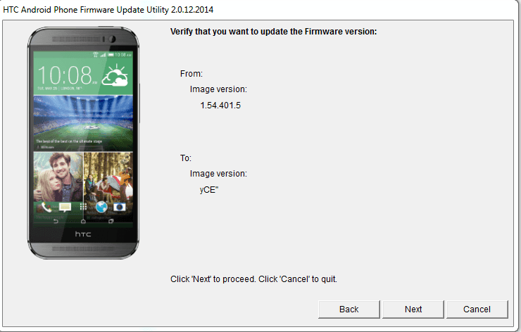

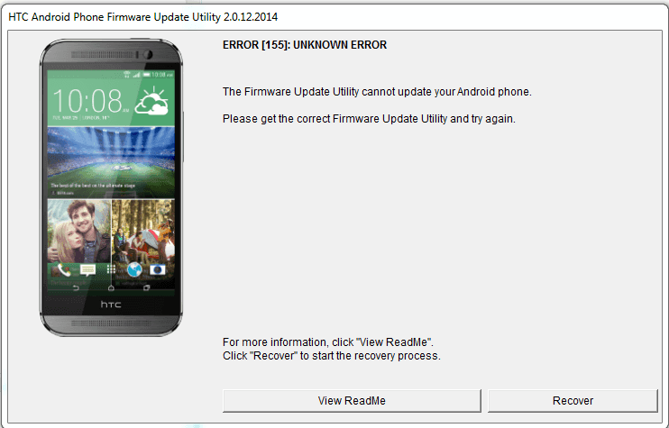

Ich hab 2 SS angehängt.

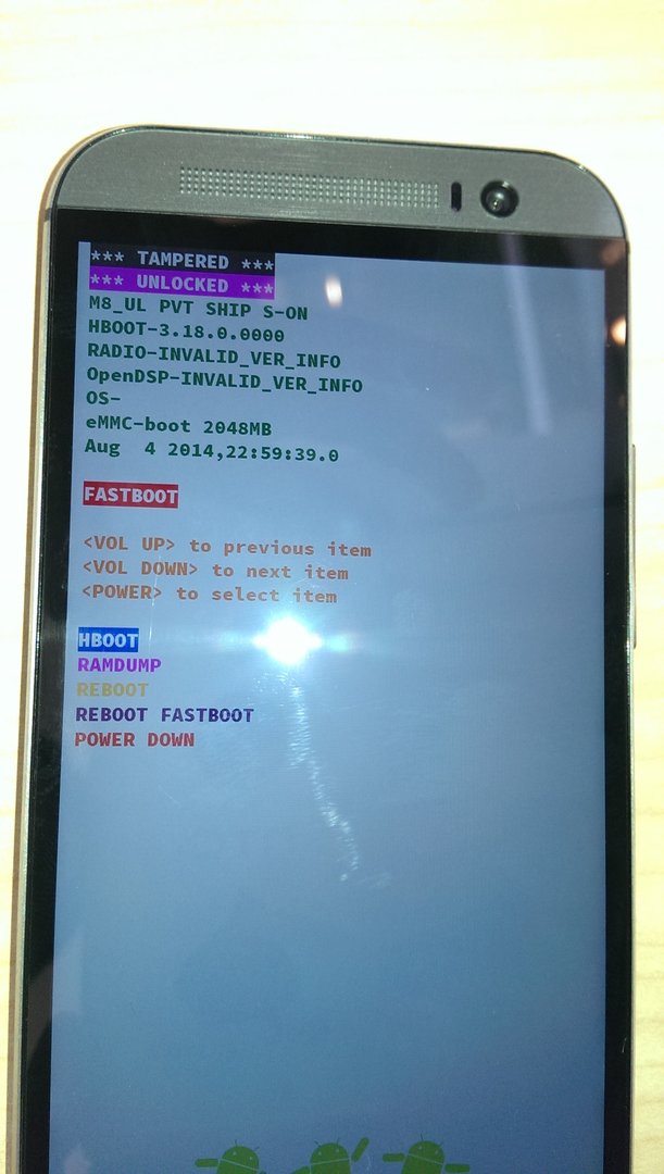

Am Telefon (im Bootloader) steht folgendes:
***Tampered***
***UNLOCKED***
M8_UL PVT SHIP S-ON
HBOOT-3.18.0.000
RADIO-1.19.21331147A1.09G
OpenDSP-v38.2.2-00542-M8974.0311
OS-
eMMC-boot 2048MB
Aug 4 2014,22:59:39.0
Security fail!
RUU

Du musst deinen bootloader vor schließen.
Per fastboot Befehl:
fastboot oem lock
PS: Einmal gegoogelt und dutzende Antworten zu der Fehlermeldung!
