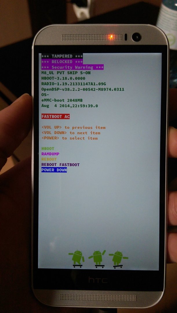

Hallo Leute ! :smile:
Ich habe ein HTC One M8 privat gekauft welches anscheinend gerootet ist! (kenne mich nicht so gut aus mit Android)
Wenn ich es einschalte kommt meistens nur der Schriftzug HTC und das wars dann auch schon, hier bleibt das Handy hängen bis der Akku leer ist.
Unten steht auch irgendetwas mit HTC in roter Schrift.:sad:
Einmal war etwas mit Team Win:confused2:
Würde das gerne wegbekommen um ein ganz normales HTC zu haben:huh:
Vielleicht hilft jemanden dieses Bild weiter!
Was sollte ich da am besten tun ?:confused2:
Danke jetzt schon mal für eure Hilfe !:thumbup:
Geh mal in deinen Bootloader und schau
a) welche CID
b) welche Firmware
du jeweils hast. Oder lese das per Fastboot aus.
Am einfachsten, wenn du die HTC CID hast, lade dir die neuste Lolli RUU auf 4.16.410 Basis hier aus dem Forum und installiere die. Dann hast alles Original....
Oder du lädst dir, passend zu deiner Firmware, ein Nandroid Backup und spielst das ein. Wenn du offizielle OTA Update erhalten willst, neben passender Firmware Version noch auf passende CID- Version achten. Anschließend Original Recovery von Lolli per Fastboot flashen und fertig :thumbup:
