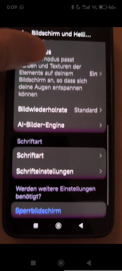

ich besitze seit kurzem das Xiaomi 15 und mir ist ein Display-Phänomen aufgefallen: Beim schnellen Scrollen – bemerke ich violette/lila Schlieren (Siehe Screenshot).
Mein Xiaomi 14T Pro hat sowas nicht.
Können andere Nutzer des Xiaomi 15 dieses Phänomen bestätigen, oder habe ich ein defektes erwischt?
Vielen Dank für eure Erfahrungen!

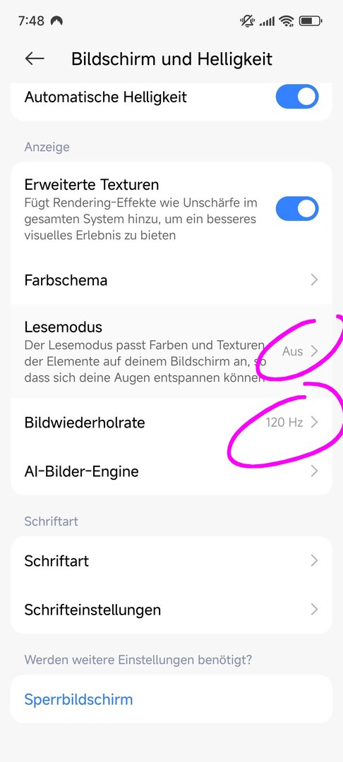

Ich habe dieses Phänomen nicht. Allerdings sind meine Einstellungen auch anders.
Lesemodus ist aus, Bildwiederholrate ist auf 120 Hz eingestellt und Dunkel-Modus nutze ich auch nicht.
Ob hier ein Zusammenhang besteht kann ich dir nicht sagen. Vielleicht kannst du es mal mit anderen Einstellungen testet.

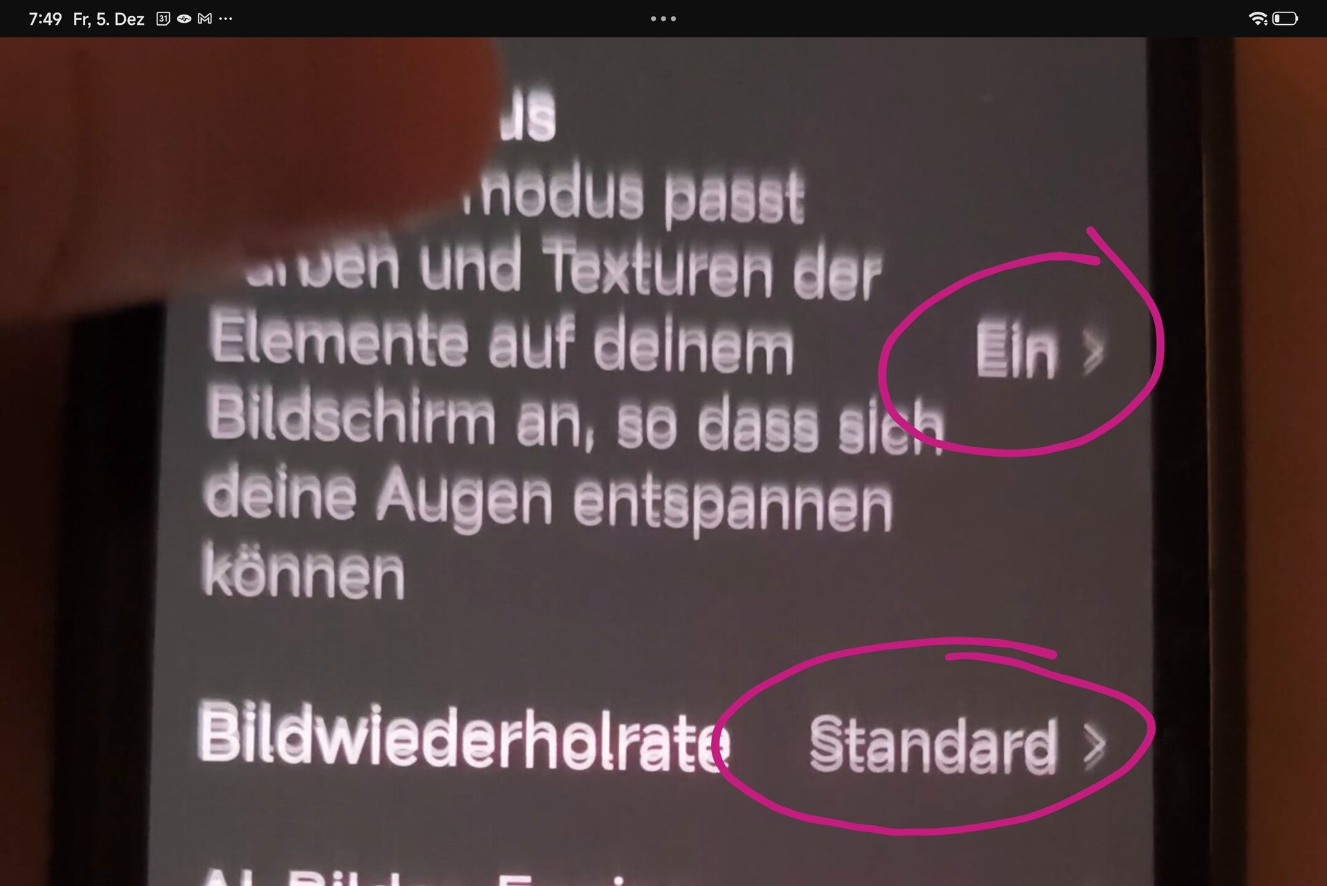

@Pixel1MB: Ob ich den Lesemodus ausschalte oder direkt 120 Hz einschalte, ändert nichts. Violette Schlieren beim Scrollen und der Übergang von Schwarz zu Grau bleiben.
@GoldenBoyKintaro: Es muss schon auf 100 % gestellt werden, damit diese violetten Streifen verschwinden.
