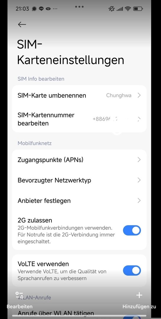

Bei SIM Einstellungen, etwas weiter unten, solltest du diese Option finde. Bin allerdings noch bei HyperOS 2, glaube allerdings nicht das dies in einem Zusammenhang stehen sollte.
  • Screenshot_2025-11-12-21-09-35-788_com.google.android.apps.photos-edit.jpg

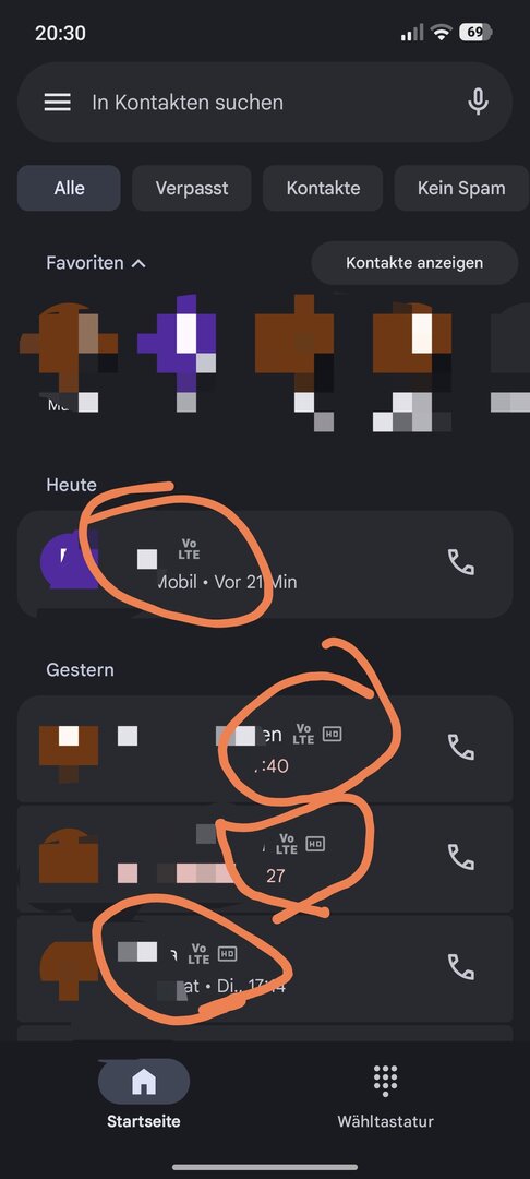

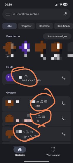

Das wird nicht immer angezeigt, aber kann man in der Telefonapp nachsehen. Es gibt anscheinend sogar VoLTE HD

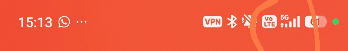

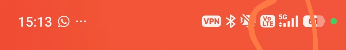

Mein Anbieter hat es bei mir nochmals aktiviert. Nach mehrmaligen Versuchen mit der Eingabe der Zahlenkombi hab ich jetzt die VoLTE Funktion in den Einstellungen. In der Statusbar oder in der Telefonapp wird es mir trotzdem nicht angezeigt.
Sieht bei mir so aus, habe keine Veränderung von 2 auf 3 bemerkt.
