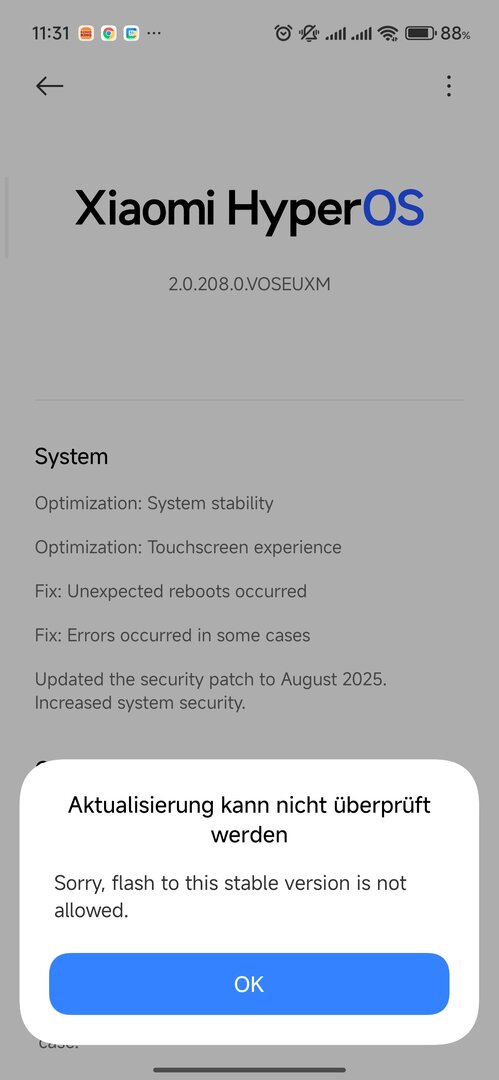

@frankie78 danke dir die Hilfe, genau da meinte ich .... Aber leider auch kein Erfolg... Alles probiert....

Gibt's ja net.... Bitte schreibt eure steps hier nochmal rein... Danke
Bei mir geht es nicht.... Auch nicht mit dem Mixplorer.
Jetzt ist es schon so.... Das nach dem 1x runterladen und Neustart. Die File weg ist, und beim 2x runterladen keine -1 hinten. Drann steht... Egal was ich wo wie umbenannt oder original kopiere.

Keine Chance.... Habe es bei 99....100....% bei verschiedenen länger warten und beim umspringen auf entpacken.... kopiert.... Kommt immer Fehlermeldung... Erneut runterladen...
Ich gebe es auf... Entweder ist in Österreich das anders... Oder mir Geld das Händchen für das richtige Timing...
