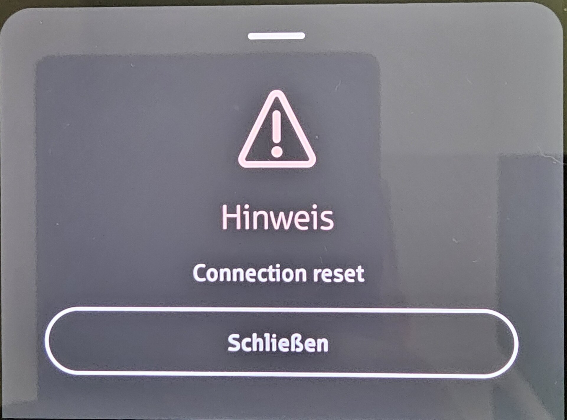

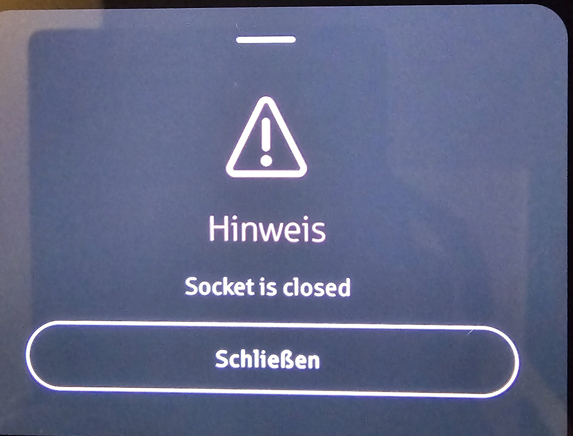

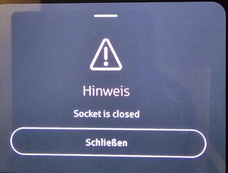

@swa00 Das gerät ist neu ist das erste mal das ich es jetzt installiert habe.Auf dem Samsung läuft es.
[/QUOTE]
Bearbeitet von: Anz - Grund: Dopelte Zitate korrigiert
@Steel61
Du müsstest schon Feedback auf die Fragen geben , sonst können wir dir in der Historie nicht helfen.
Was sagt die App "Mobiles bezahlen" ?
Bitte deine Screenshots vollständig - wir können nicht erkennen , wann das auftritt - oder du erklärst es

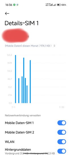

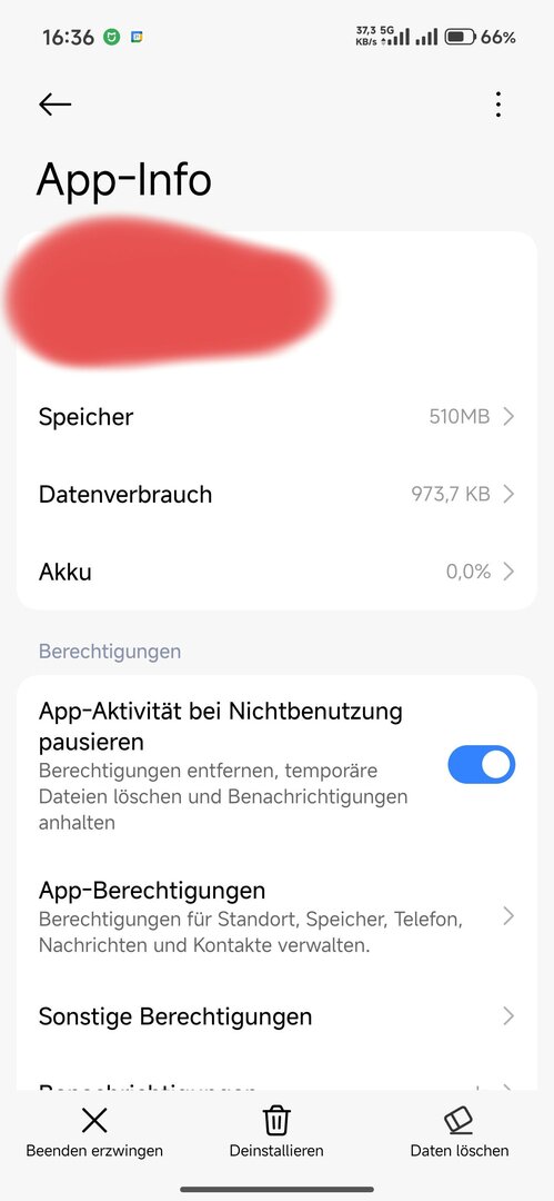

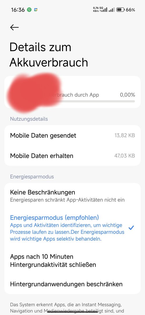

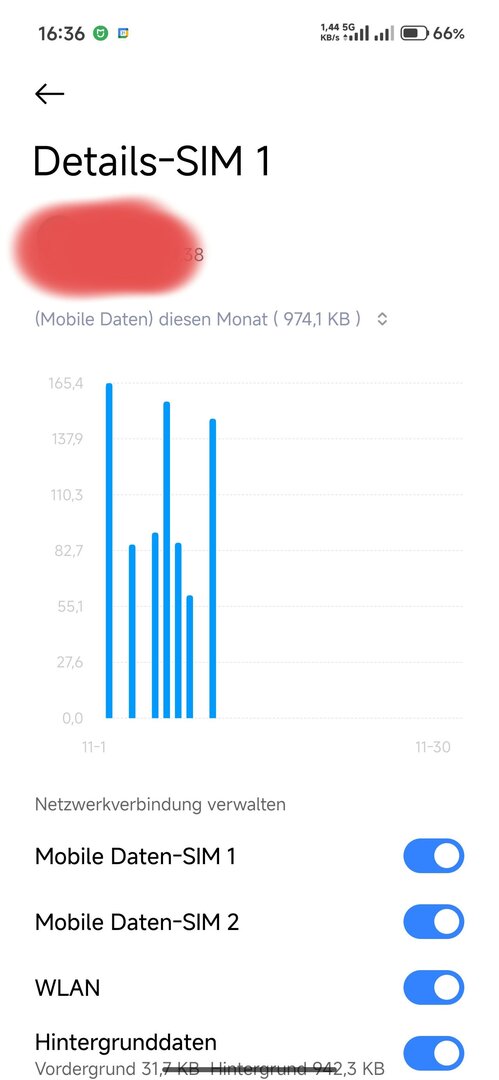

Auch in der App Einstellung, alles wiederholt aus und an gemacht?
