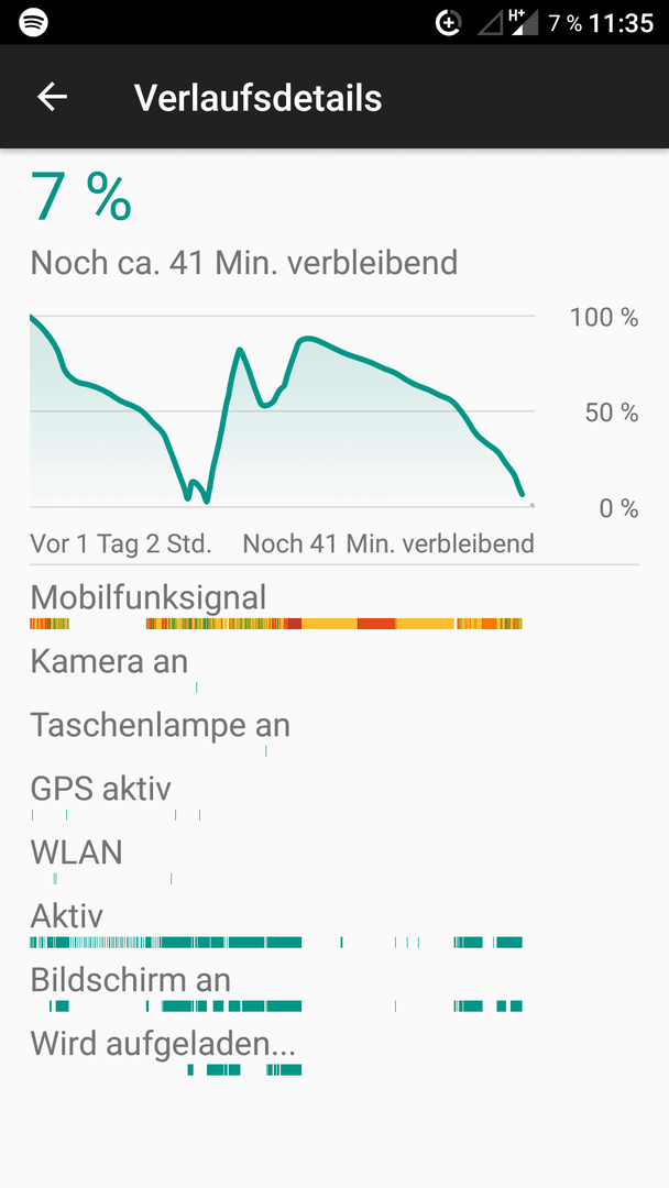

So langsam verliere ich meine anfängliche Begeisterung für Xiaomi. Man kann sich auf die Dinger einfach nicht verlassen. Nachdem mir erst bei einem Redmi Note 3 Prime der Akku "kaputt" ging und sich immer schneller abschaltete habe ich mir ein Redmi 3 geholt, das nach 4 Wochen einfach nicht mehr anging. Gut, dachte ich mir, kaufst du dir halt mal eines der besseren Modelle und dann habe ich mir ein neues Mi5s gekauft.
Jetzt nach 5 Wochen lässt mich das such im Stich. Ich bin zur Zeit in Neuseeland, ohne Zugriff auf PC zum flashen oder ähnliches und habe eigentlich kein Geld für ein neues Smartphone. Was ist los? Der Akku entleert sich einfach so. Und ja, auch wenn das Smartphone ausgeschaltet ist. Über Nacht gehen so rund 50% flöten, was absolut ungünstig ist, wenn man reist und nicht jeden Tag Strom hat.
Zuhause habe ich mir die neuste xiaomi.eu Rom installiert. Ich habe alles ausprobiert, Factory Reset, mit Magisk Root sämtliche erdenklichen Prozesse eingefroren und es dann sogar gewagt ohne vollständigen Wipe LineageOs zu installieren. Ja verdammt noch mal, selbst da ist das selbe Problem noch da.
Was meint ihr? Ist da der Akku kaputt? Einen sauberen Flash per PC kann ich nicht machen, mir bleiben also nur die Möglichkeiten, in TWRP herumzuspielen.
Das ist echt zum kotzen, das war definitiv mein letztes Xiaomi.
(Das ist der einzige aktuelle Screenshot den ich habe, seit LineageOS drauf ist. Am schlechten Empfang liegt es auch nicht, ist auch ohne Sim-Karte noch so.) Screenshot_20171028-113516.png

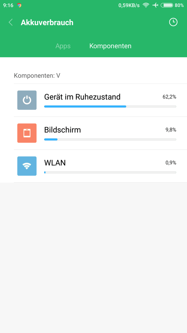

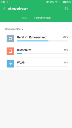

Weiß jemand, was dieses "Gerät im Ruhezustand" ist, bzw. welche Dienste da mit reinfallen?
Was mir aufgefallen ist, ich habe eigentlich eingestellt, dass sich das WLAN im Standby ausschalten soll, was es offensichtlich nicht getan hat. Könnte es sein, dass das Gerät schlichtweg nicht in den Standby fällt? Wobei es ja eigentlich wieder gar nicht so viele Wakelocks gab.
Ich glaube du interpretierst den Ruhezustand falsch. Je höher der Prozentwert beim Ruhezustand ist, desto weniger Aktivität liegt vor, sei es durch aktive Nutzung oder durch Wakelocks bzw. Prozesse/Dienste, die im Hintergrund laufen. Ein hoher Wert ist daher alles andere als besorgniserregend.
Die Akkustatistiken geben ohnehin nur grobe Hinweise. Wenn dein Gerät gerootet ist würde ich die Wakelocks und CPU Stats genauer analysieren. Gibt ja zig Apps, die dir mehr/genauere Infos liefern, z.B. BetterBatteryStats, Wakelock Detector, GSam Battery Monitor etc. pp. Mit Bordmitteln nach der Ursache zu suchen ist eher ein Stochern im Nebel...
By the way: Kannst du denn gewährleisten, dass es sich um einen originalen Akku handelt und dieser die angegebene Kapazität aufweist? Ich bin mit einem "Zubehör"-Akku bislang noch nie an die Leistung des Original-Erst-Akkus rangekommen.
Übrigens, schlechter Empfang kann neben dem aktiven Display so ziemlich der größte Stromfresser sein. Wenn du diese Ursache ausschließen kannst, hast du schon viel gewonnen.

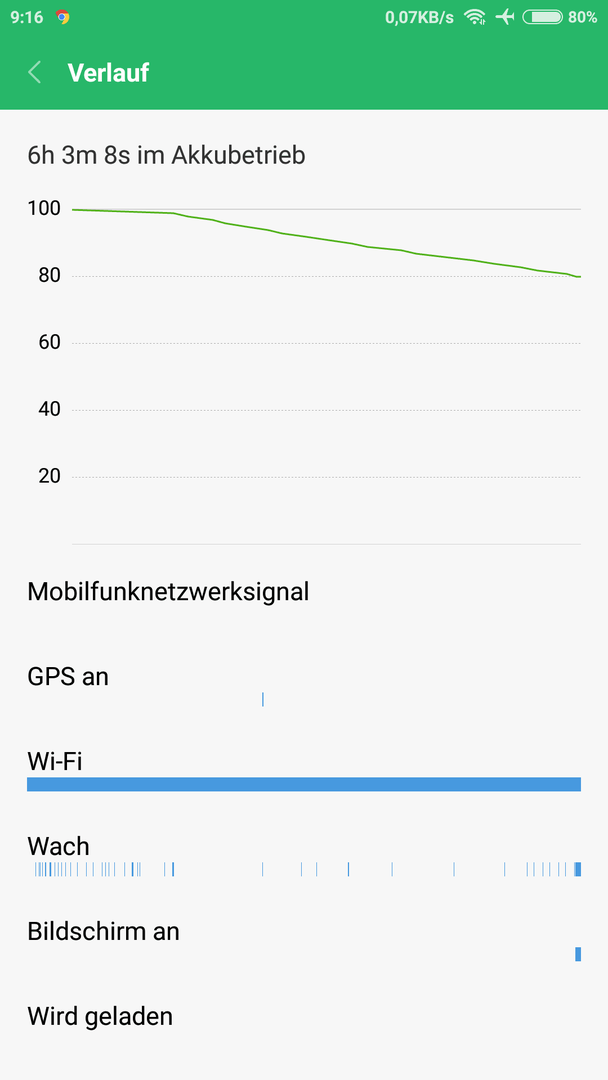

Es ist aktuell nicht gerootet. Der letzte Akku-Screenshot ist von einem clean, fastboot geflashten originalen Xiaomi Rom direkt nach der Einrichtung. Da ich jetzt alle verfügbaren Roms ausprobiert habe, kann es daran eigentlich auch nicht liegen.
Wie man sieht, habe ich es dieses Mal nachts sogar im Flugmodus getestet und es entladen sich trotzdem noch 20% in 6h von alleine. OK, das WLAN war an, aber da habe ich vollen Empfang, werde ich heute aber auch Mal ohne testen.

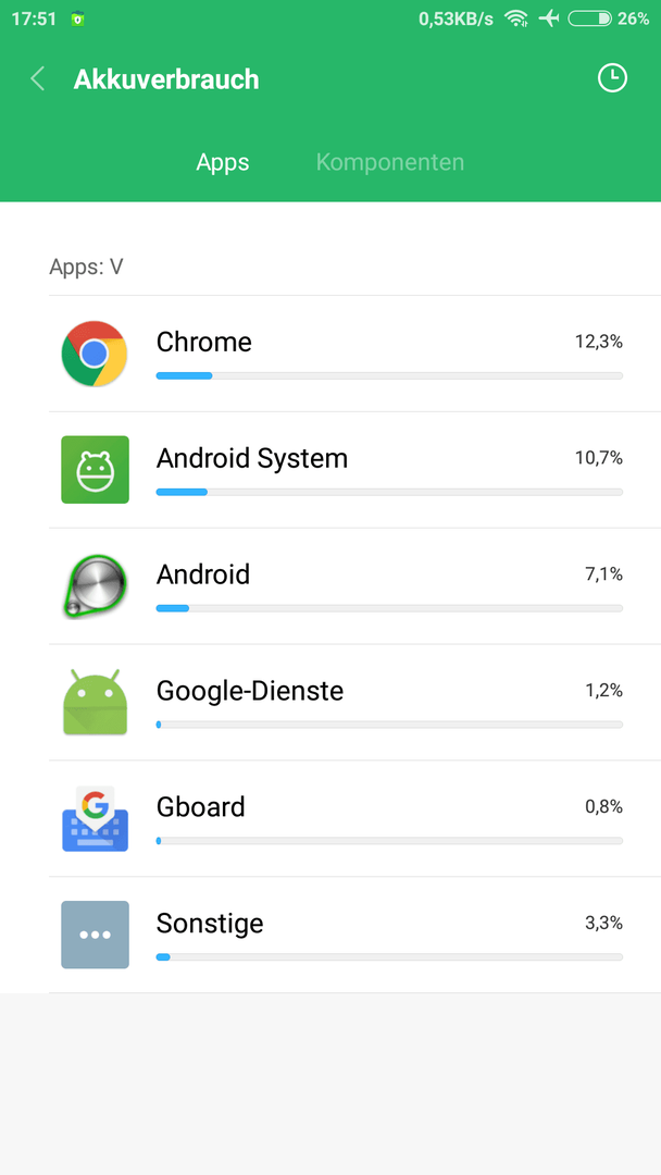

Was sagt denn der Apps-Reiter beim Akkuverbrauch?
Wie gesagt, ohne aussagekräftige Statistiken ist es lediglich ein Stochern im Nebel... WLAN, Wakelocks, Akkukapazität, Hardware-Defekt...
So sieht es heute bei normaler Benutzung aus. Nichts auffälliges; war die meiste Zeit in Chrome unterwegs.

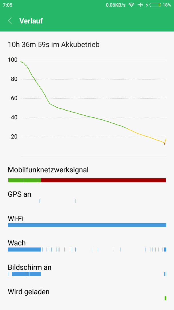

Da fällt mir gerade ein, ich werde heute Nacht Mal testen, wie es ist, wenn das Smartphone ausgeschaltet ist. Weil so war es beim ersten Akku, der hat sich selbst ausgeschaltet entladen. Daher bin ich dann auch davon ausgegangen, dass es am Akku liegt. Wenn das jetzt wieder so ist und damit nicht am Akku liegt, wird es wohl ein Hardwaredefekt sein.
Ok, werd ich wohl endgültig abschreiben. Den Akku-Tausch hätte ich mir auch sparen können.
Pro Stunde verliert der Akku etwa 4%, auch im ausgeschalteten (!) Zustand. Da der Akku fast voll geliefert wurde und sich offensichtlich erst seit er im Handy verbaut ist entlädt, kann es nur an einem Hardwaredefekt liegen. Dasselbe war ja auch schon mit dem alten Akku das Problem.
