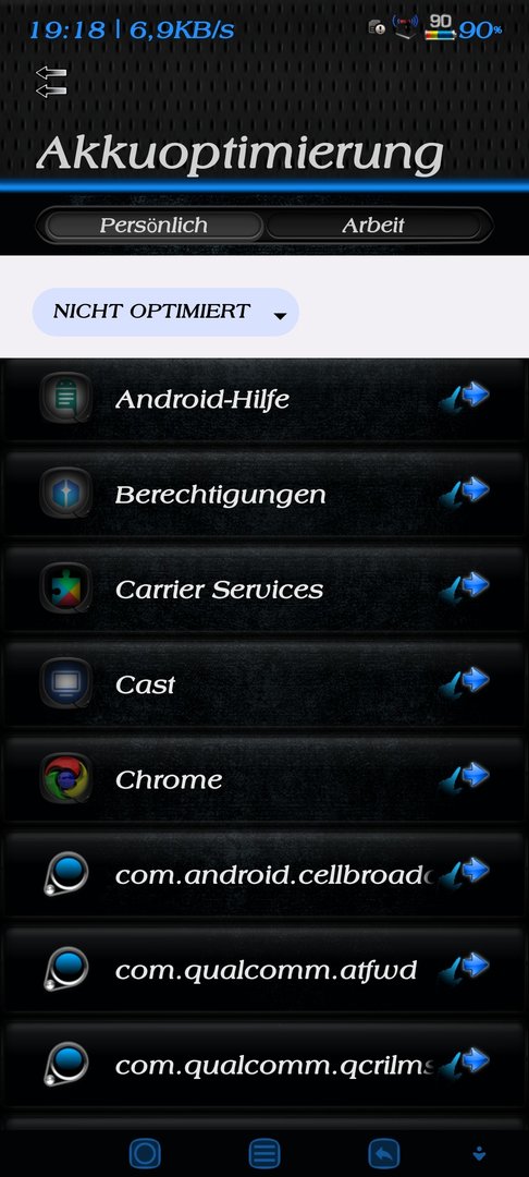

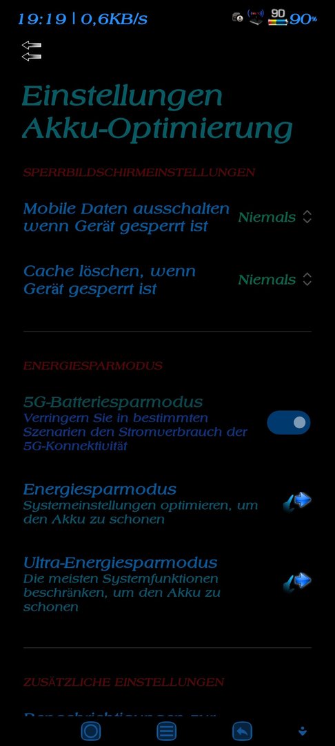

@Pfann
Welches Menue hast du wegen Akkubenachrichtigung?
