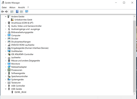

Da steht auch QUSB_BULK. Ich hoffe man kann das Bild sehen
[doublepost=1534361945,1534361733][/doublepost]Wie bekomme ich es erneut in den EDL? Wenn ich es mit "adb reboot edl" probiere sagt er mir0" error: no devices/emulators found"
Also erkannt wird es schon mal richtig. Dann gib den Befehl nochmals ein. Sollte danach ein Success kommen wird er mit einem Countdown von 5 aus runterzählen. Danach startet das Gerät neu. Und bevor das Logo kommt hältst du Vol+ gedrückt. Dann sollte er automatisch in die Recovery booten. Vergiss aber nicht im System MTP zu aktivieren. Sonst können die Dateien nicht aufs Gerät geflasht werden.

Wann hast Du den PC das letzte Mal neu gestartet? Mach das mal und schau ob im GM dann immer noch QUSB_BULK steht. Warum? Ich möchte den so genannten Kategroie 4-Brick (DFU-Modus) ausschließen als Ursache.

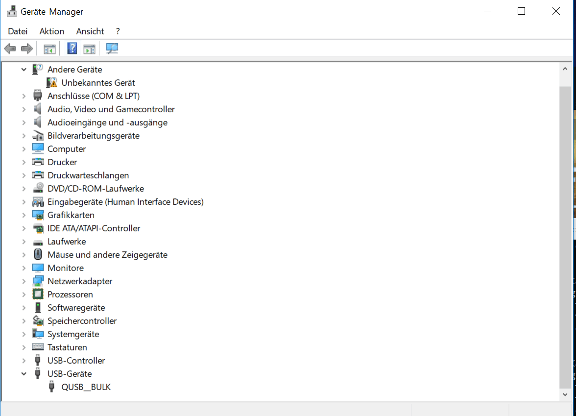

okay, mein handy startet normal. Hatte echt Angst da irgendwo hängengeblieben zu sein :D Pc ist auch neu gestartet. Und abei noch der Geräte-Manager

@kaisky das sieht doch gut aus! :thumbsup:
Reaktionen: kaisky
Solange halt nichts geflasht wurd' kannst du das Telefon so oft du möchtest in den EDL schicken und wieder rausholen. Wenn du dann jetzt am Rechner bist dann schließ das Telefon an, und aktiviere durch das Runterziehen der Statusleiste die MTP Konfiguration.

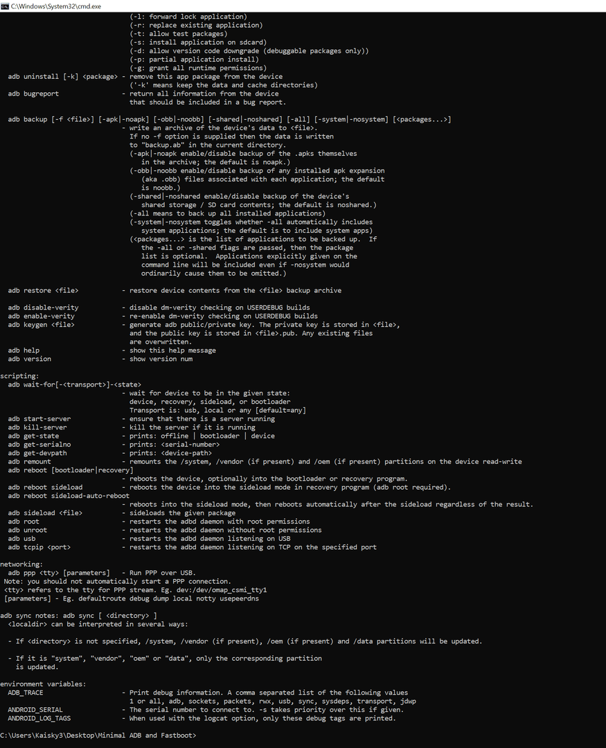

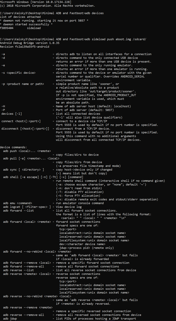

Bin jetzt nicht wirklich viel weiter gekommen und auf ein schon bekanntes Problem gestoßen. Hatte zuerst in twrp ein Backup auf die SD gespielt. Danach wollte ich wieder normal ins System und bin am zte Logo hängen geblieben. Wenn ich versuche den Bootloader über den Sideload zu öffnen, kommen bei jedem Eintrag im cmd die Befehlslisten. Ich weiß auch nicht, wie ich gerade in die EDL kommen soll. Wollte erstmal twrp neu flashen, um sicher zu gehen, dass es die Freigabe am Anfang zu geben (hatte da nur den Schieber betätigt). Ich mach mich aber auch mal. Hoffentlich bekomme ich morgen wieder alles zum laufen :)
Erst einmal etwas zu den Sideload Befehlen bzw die Sideload. Die brauchst du nicht. Bzw solltest du mit Sideload arbeiten wollen musst du hinter jedem "adb" sideload schreiben. Zweitens: wenn du in der Twrp bist musst du von dort aus nicht in den EDL Modus starten. Einfach nur drauf achten dass MTP in der Twrp aktiviert ist. Sollte aber standardmäßig aktiviert sein. Und zur Not kannst du dir eine Stock Rom einfach nachflashen. Aber nichts wipen! Das ist ganz wichtig. Auch wenn du ein Backup hast ist es nicht zu 100% safe dass es klappt wenn es neu eingespielt werden muss. Ist nämlich so ne Sache wenn die vorläufige Twrp drauf is. Diese ist nämlich voll mit Käfern. Hab ich nämlich schon gehabt. Trotz Backups war es nicht möglich es wieder einzuspielen. Sollte heute nichts klappen trotz richtiger Befehle würde ich mich nochmal dazugesellen. Und als letzte Möglichkeit anbieten via Teamviewer den Bootloader zu entsperren, damit wir auch dich in den geheimen Bund der Custom Rom Nutzer einweihen können :lol:

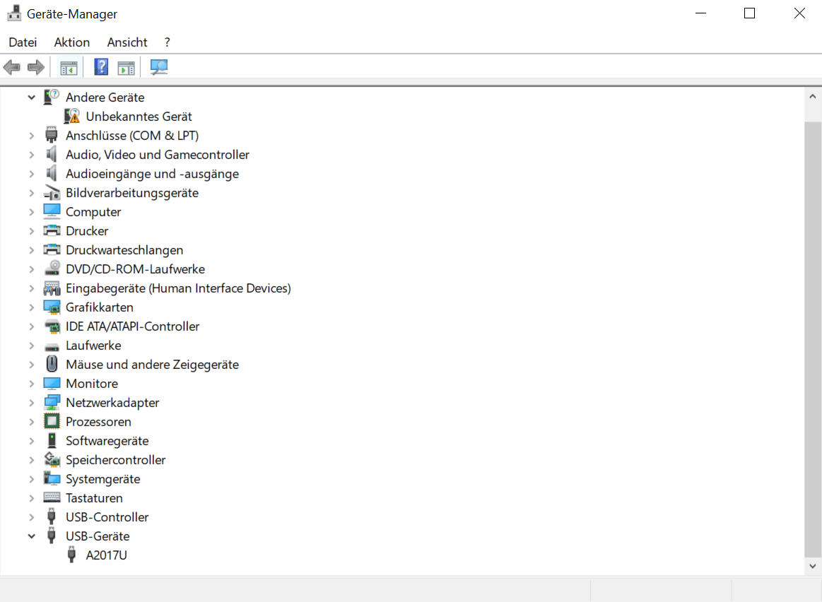

So. Ich probier meine Situation mal so genau wie möglich zu beschreiben. Twrp lässt sich booten und auch der MTP ist auf enable, hab es gerade mit enable und disable probiert. Sideload hatte ich auch aktiv und hinter jedes "adb" hatte ich ein "sideload" in die Kommandos gesetzt und das ganze cmd war aus der toolbox gestartet. Im Gerätemanager wird mir mein Handy als A2017U angezeigt, obwohl es ein G ist :D Ich hab mal ein paar screenshots gemacht um es besser nachvollziehen zu können ;)

Das mit dem "U" im Modellnamen ist normal. Hardcoded in der Twrp. Daher kein Ding. Lass doch einfach mal sideload weg ;)
Dann in die Twrp booten (MTP muss aber aktiviert bleiben) und im Hauptmenü bleiben. Keine Sideload öffnen bzw. starten, und auch kein EDL Modus starten. Einfach die Befehle eingeben.
Reaktionen: kaisky und Xanoris
