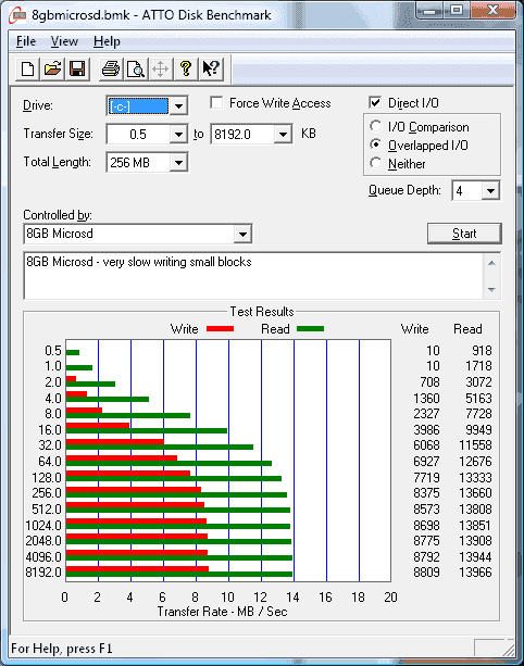

Ich habe die "böse" Karte mittels des "ATTO-Disk Bechnmark" herausgefunden (In einem Kartenleser)
Gibt es zum Beispiel hier:
ATTO - Downloads bei HardTecs4U
Und bei dem waren bei der Kingston 8GByte Karte die Schreibrate bei 0,5kByte und 1KByte Blöcken bei nur extrem langsamen 10KByte/Sekunde, bei 2 KByte Blöcken aber auf einmal normale 700KByte Blöcke und beim 256KByte sogar recht flotte 8MByte pro Sekunde.
Muss wohl ein Bug in der Speicherkartenfirmware sein (nur sind die Kingston halt sehr verbreitet).
Mit dieser Speicherkarte war bei mir ein Android Handy extrem langsam (eventuell hilft hier auch eine andere Formatierung, muss ich mal testen).
Eine 2GByte Kingston dagegen schreibt bei 1KByte Blöcken normale 0,5 MByte pro Sekunde, mit dieser gibt es bei mir keine Aussetzer.
