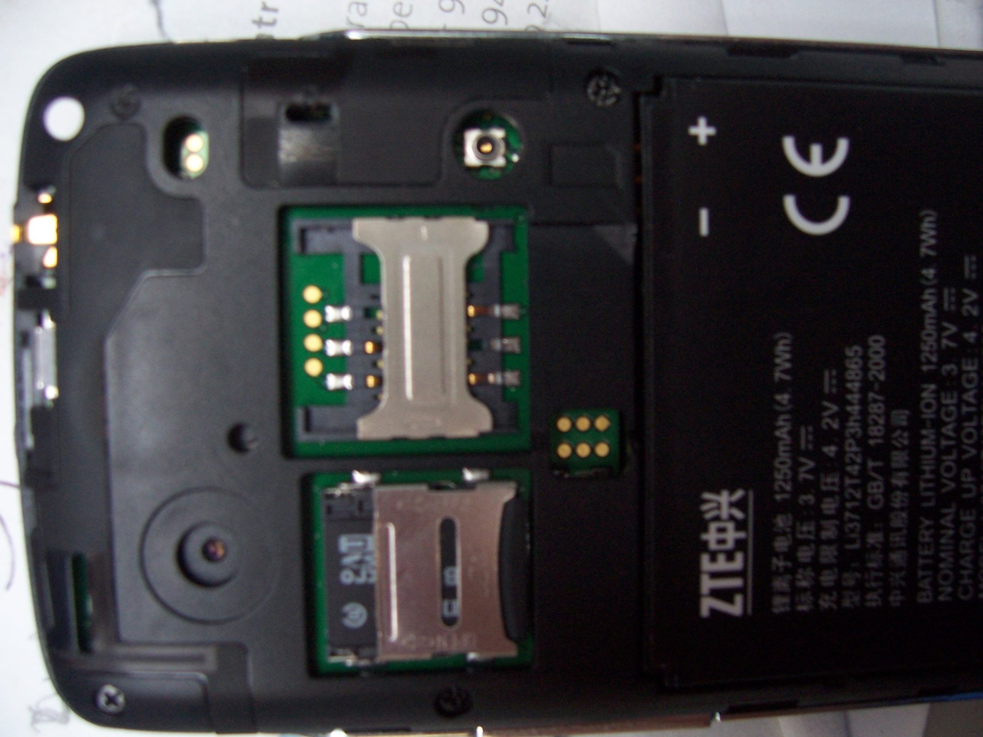

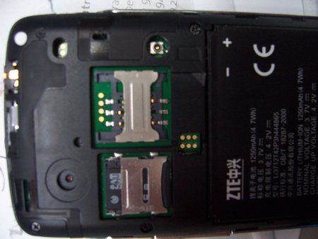

ich habe ein Problem mein OSF erkennt keine Sim Karte mehr woran kann das liegen?
Wenn die Sim Karte drausen ist, sehe ich ,das Bild im Anhang.
Kann es daran liegen. Ich fürxhte ja. Was kann ich dagegen machen?

meinst du die fehlenden kontakte im sim halter?
Passiert bei manchen und ist was mechanisches. Kleb ein paar Lagen Tesa auf die Rückseite der SIM Karte damit sie stärker gegen die Kontakte gedrückt wird.
Alternativ kannst du auch die Kontakte versuchen vorsichtig mit einem Zahnstocher leicht nach oben zu biegen. Würd aber Variante 1 bevorzugen ;)
Ja ich mein die fehlenden Kontakte.Wie viele Kontakte braucht man denn mindestens?
ich probier jetzt mal die Tesa variante.
Die Tesa Variante hat leider nicht funtioniert :-(
Moment mal, sehe ich das richtig, dass einfach so die Kontaktfinger rausgebrochen sind und jetzt irgendwo im Geraet rumfliegen? Wie kann sowas denn passieren? Ist die Verarbeitung des Geraetes wirklich soooo mittelpraechtig? Dann muesste man ja Angst haben, die Sim-Karte ueberhaupt noch mal rauszunehmen. Das finde ich schon ziemlich beaengstigend! :scared:
Weiß jemand wie viele Kontakte man braucht, damit die Sim Karte nch erkannt wird?
Kann man das irgendwie selbst reparieren?

selbst reparieren wird schwierig weil die kontakte unterhalb des sockels ab sind... dazu müsste der Sockel raus...
Mh mir fehlt oben der rechte und unten der in der Mitte.
Das heißt wohl einschicken-oder was meint ihr.
Kann man da selbst was machen?
ju wirrst einschicken müssen.
wenn du auf die garantie pfeifst und jemandem im bekanntenkreis hast, der smd löten kann könntest wohl auch den sockel tauschen, aber wenn dann doch mehr is, is die garantie natürlich futsch.
Schick es ein, es ist der Aufwand nicht wert mit der Löterrei.
Du wirst dich aber eventuell auf ein paar verlorene Nerven mit der Umtauscherei mit Ok einstellen müssen.
Ok, also sind ihm die Dinger abgeflogen. Na herzlichen Glühwein. Hast du häufiger die Karte gewechselt? So ca. 20 oder 50 mal? Habe ich ja noch nie gehört. Sind die Lötstellen der Kupferfinger so schlecht angelötet? Klödert's in deinem Tele? Wo sind die Dinger geblieben? Nur verbogen werden Sie ja nicht sein, oder? Dann könnte man die ja noch sehen und zurückbiegen.
Die sind abgebrochen! Die Lötstellen sind so nicht zu sehen
sind nat. zu sehen... allerdings wird der sockel von der Rückseite der platine befestigt, was dann wieder stimmig ist....selbst Löten macht keinen sinn, weil das telefon sicher noch im zuge der gewährleistung repariert werden kann...

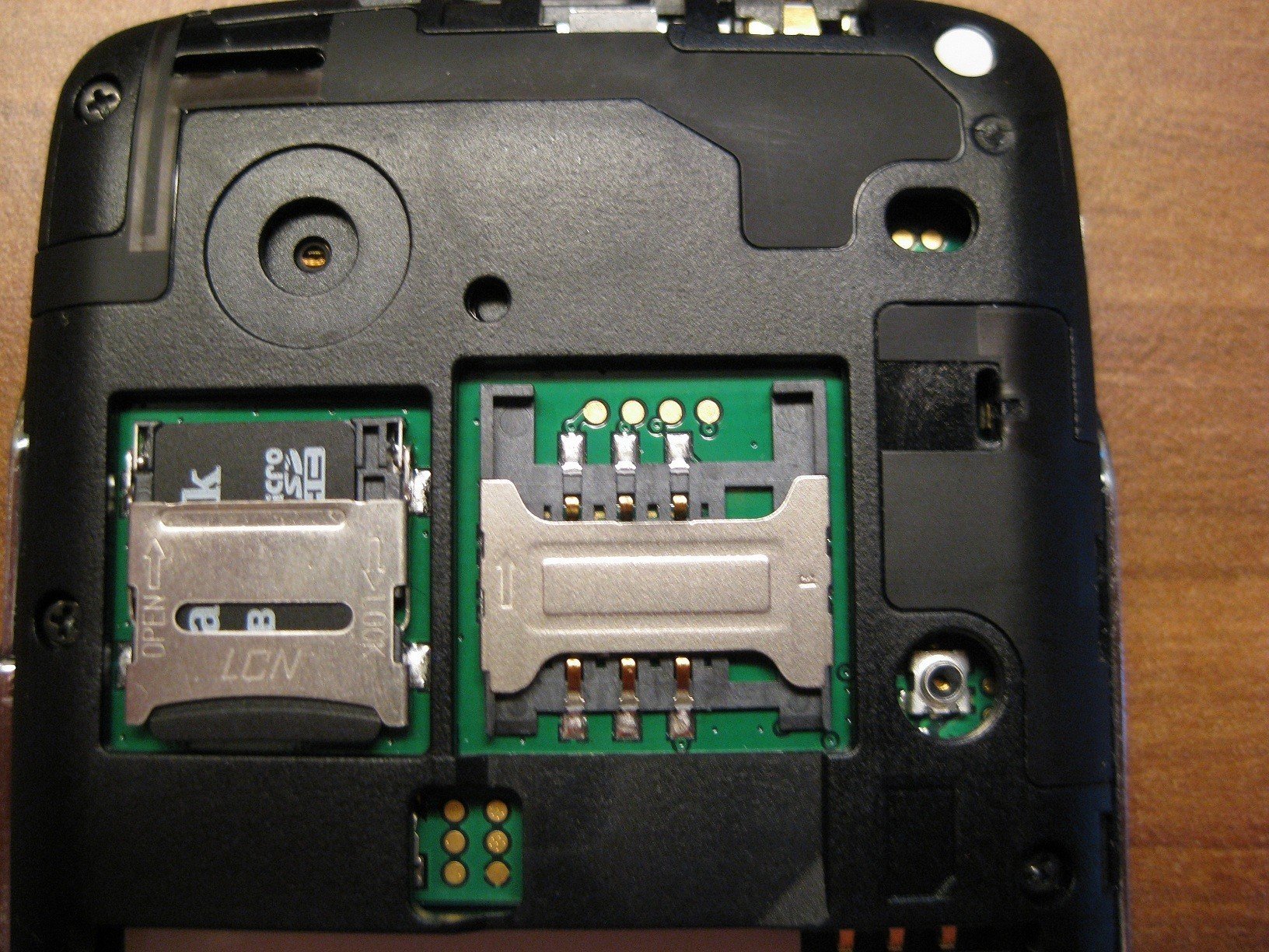

So hier das versprochene Bild, leider etwas verspätet! Aber lieber spät als nie.
