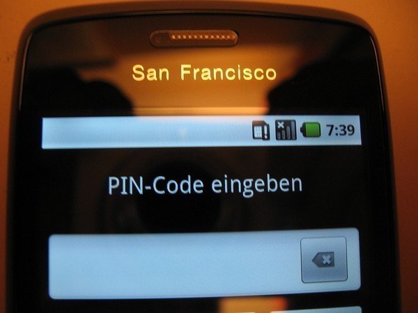

Scheinbar knifflig, oder wirklich kaputt. Hab über das clockwork das ich drauf habe, alle Userdaten gewiped. Hilft leider nichts. Einzig die Anzeige mit dem Ausrufezeichen oben rechts macht mich stutzig. Weiß jemand, was die bedeutet? SD Karten habe ich zwei, die gestern noch funktionierten, ausprobiert..
das ding mit dem ausrufezeichen heisst eigentlich nur das deine SIM-Karte noch gesperrt ist, da du die PIN noch nicht eingeben hast.
Ah, danke. Dachte das wäre irgendwas hilfreiches :)
