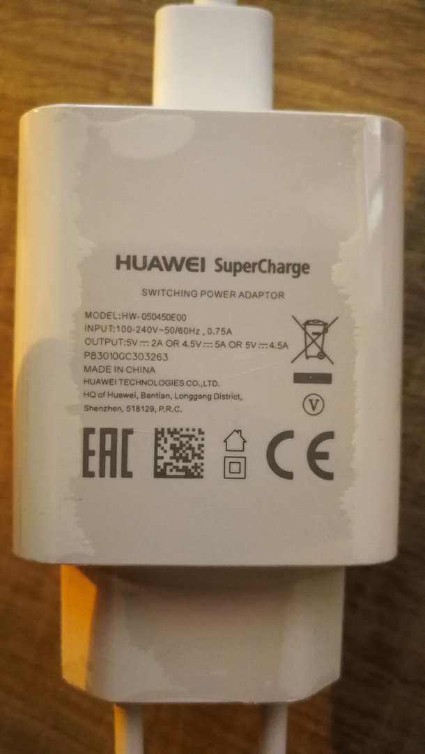

Das Netzteil hat übrigens die Bezeichnung HW 050450E00

Da ich jetzt diverse Ladegeräte für mein Huawei Mate 9 brauche (KFZ-Ladegerät, Reiseadapter USA, Ersatzladegerät Deutschland) habe ich mal online geguckt. Da ich null Ahnung von Elektronik habe, bin ich jetzt etwas verwirrt, da mich die Fülle an Ladegeräten und Begrifflichkeiten wie SuperCharge, FastCharge, SuperSpeed+ etc geradezu erschlagen. Dann sind da noch die ganzen Angaben wie Input, Output, mA, V, Watt. Hz etc.
Das Mate 9 hat 4000 mAh.
Auf meinem Ladegerät steht jedoch:
"HUAWE SuperCharge"
Output: 5V/2A oder 4,4V/5A oder 5V/4,5A
Unterstützt das Ladegerät die schnellstmögliche Ladung? Welche der drei Angaben sind für mich zutreffend? Welches KFZ-Ladegrät unterstützt die selben Werte?

Ciao baeckus
Jepp. Worauf du in erster Linie achten musst, ist der Ladestrom. Der ist bei supercharge 5A.
Soweit ich weiß gibt es kein aftermarked, dass das bietet. Gibt noch nicht mal USB Kabel, die 5A durchlassen.
Einzige Möglichkeit derzeit ist das Kaufen des Originalnetzteils über Aliexpress.com in China.
