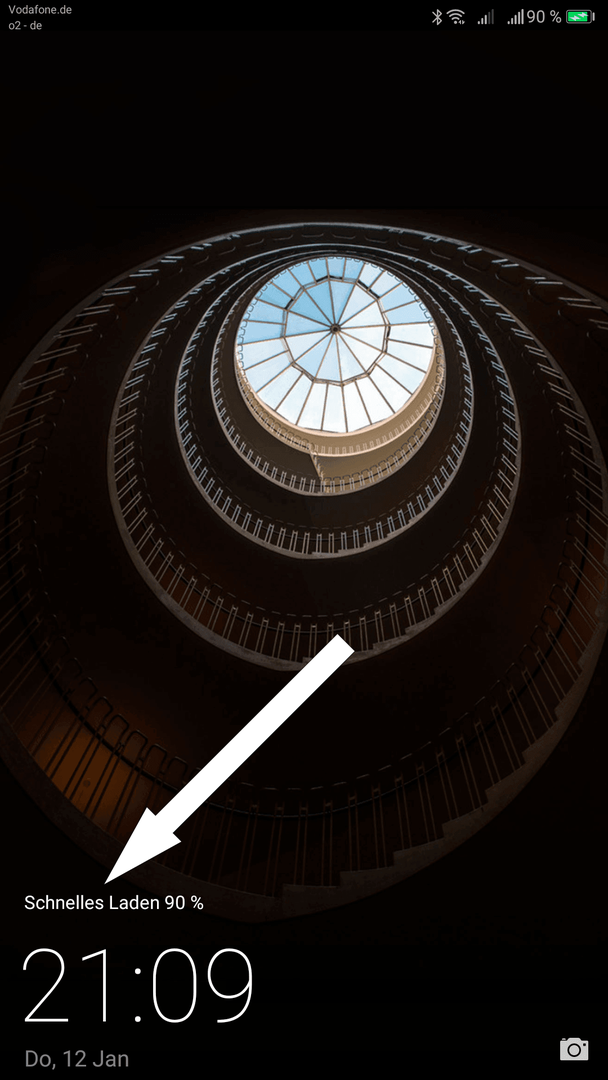

[doublepost=1484252286,1484250968][/doublepost]Ich habe jetzt nochmal alle möglichen Kombinationen ausprobiert:
Anker Quick Charger + Originalkabel
Anker Quick Charger + Hochwertiges Zubehörkabel
Huawei SuperCharger + Originalkabel
Huawei SuperCharger + Hochwertiges Zubehörkabel
Das schnelle Laden wird wirklich nur in der Kombination Huawei SuperCharger + Originalkabel angezeigt.

Es werden auch 2 Blitze oben im Akkusymbol angezeigt.
Egal welches andere Kabel ich nehme und es wird nur 1 Blitz angezeigt.
Siehe #38
