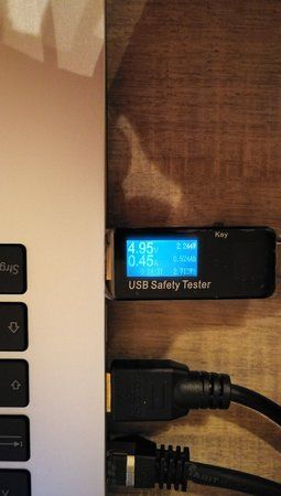

Zunächst habe ich die Kombinationen mit der App AkkuBattery getestet. Anschließend noch mit einem USB-Amperemeter (Muker® J7 USB Multimeter).
Der Testablauf / Ladeprozedere
Um die jeweils gleichen Testbedingungen zu haben, habe ich zunächst das Huawei Mate 9 auf 10 % entladen. Anschließend habe ich alle Hintergrundanwendungen per Taskmanager beendet und die Ladung bei ausgeschaltetem Display begonnen. Ladezeit waren jeweils ca. 13 Minuten.
Auch beim Muker® J7 USB Multimeter habe ich eine Ladung von 10 % als Ausgangspunkt genommen. Die durchschnittliche Ladestärke wurde bei ausgeschaltetem Display abgelesen, sobald sich der USB Multimeter eingependelt hatte.

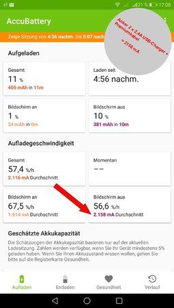

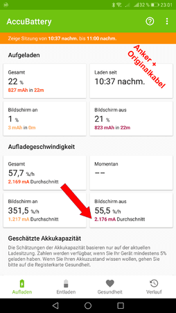

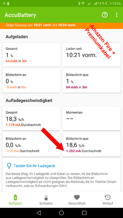

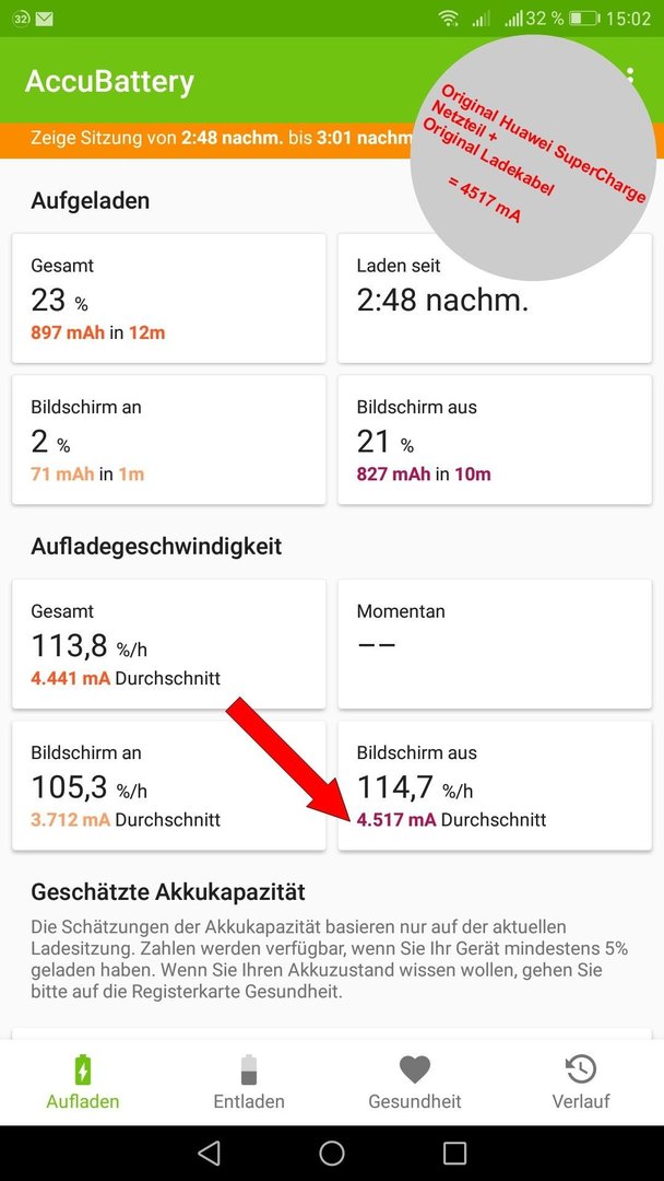

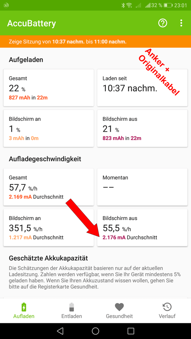

Testergebnisse (AkuBattery App):
  • Original Huawei Mate 9 SuperCharger + SuperCharger Kabel: 4517 mA
  • Original Huawei Mate 9 SuperCharger + Premiumkabel: xxxx mA
  • Anker USB Charger + Premiumkabel: 2158 mA
  • Anker USB Charger + Huawei SuperCharger Kabel: 2176 mA
  • Amazon Fire 1A Ladegerät + Premiumkabel: 1202 mA
  • Wicked Chili KFZ 2 x 2,4 + Premiumkabel: 2110 mA

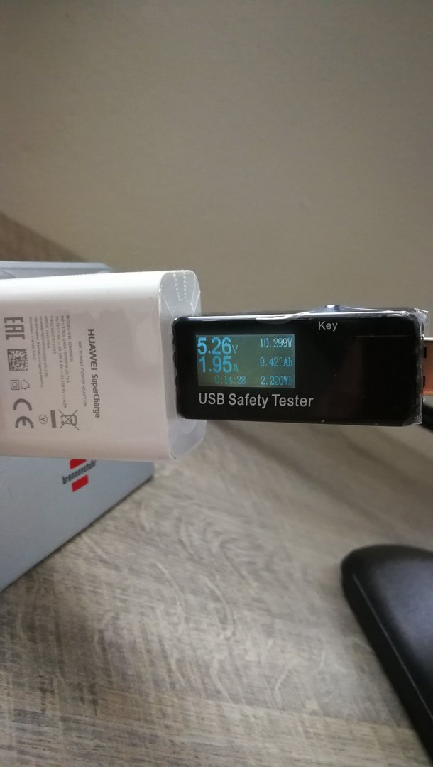

Testergebnisse (Muker® J7 USB Multimeter):
  • Original Huawei Mate 9 SuperCharger + SuperCharger Kabel: 1950 mA
  • Original Huawei Mate 9 SuperCharger + Premiumkabel: 1950 mA
  • Anker USB Charger + Premiumkabel: 1940 mA
  • Anker USB Charger + Huawei SuperCharger Kabel: 1960 mA
  • Amazon Fire 1A Ladegerät + Premiumkabel: 1100 mA
  • Wicked Chili KFZ 2 x 2,4 + Premiumkabel: 1340 mA

  • Nur in Kombination mit dem Original-Ladegerät + Originalkabel werden Werte > 4,5 mA erreicht (Messung per App)
  • Sobald der Multimeter zwischengeschaltet ist, wird der SuperCharge-Modus beendet und die Ladestärke sinkt auf ca. 1950 mA, beim KFZ-Gerät sogar auf nur 1340 mA.
  • Die mit 2,4 mA angepriesenen Ladegeräte erreichen nur knapp 2200 mA (Messung per App)
  • Das Amazon Fire Ladegerät mit 1A erreicht in der Realität sogar 1200 mA (Messung per App)
  • Ein Unterschied zwischen den Kabeln besteht tatsächlich nur in Verbindung mit SuperCharge. Bezüglich anderer Ladegeräte sehe ich beim Originalkabel keine Vorteile
  • Mehr als 1960 mA lassen sich mit zwischen geschaltetem USB-Monitor nie erreichen. Offensichtlich wird der Widerstand oder die Ladestärke durch den zwischen geschalteten USB-Monitor drastisch reduziert. Dadurch werden die Ergebnisse erheblich verfälscht und die Messung ist somit unbrauchbar.
Zumindest die App ist ja kostenlos. Von daher könnt Ihr ja gerne mal mit Euren diversen Ladegeräten durchmessen, sobald das Gerät um die 10 % hat (gleiche Bedingungen, da mit steigender Ladung auch die Ladestärke sinkt). Eine Messung mit einem hochwertigen Amperemeter würde mich auch mal interessieren, da die Werte in meinem Fall durch die Verwendung des 10 € USB-Multimeter massiv abgefallen sind und dadurch zu sehr verfälscht sind.

Mich würde interessieren
Dein Amazon Fire Ladegerät mit kabel und dem usb monitor dazwischen..
Dann bitte mal vergleichen die werte auf dem usb Messgerät und in der App.. Sind die werte identisch?
Ich denke eher alles was über 2A ist. Lässt das Handy nicht zu. Da es das als supercharge kategegoriert und halt nur supercharge zulässt wenn er das originale Kabel + original Ladegerät erkennt..
Ich denke dein usb Gerät wird schon korrekt anzeigen. +-5% Abweichung
Ich denke da eher das die Werte in der app Phantasiewerte sind bzw sehr ungenau...

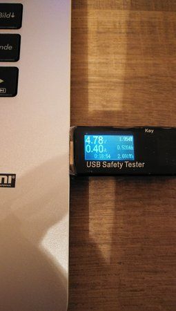

Könntest es zu mal an einen Laptop usb anstecken zum laden mit deinem usb monitor.. Müssten dann auf jeden fall unter 1000mA rauskommen.

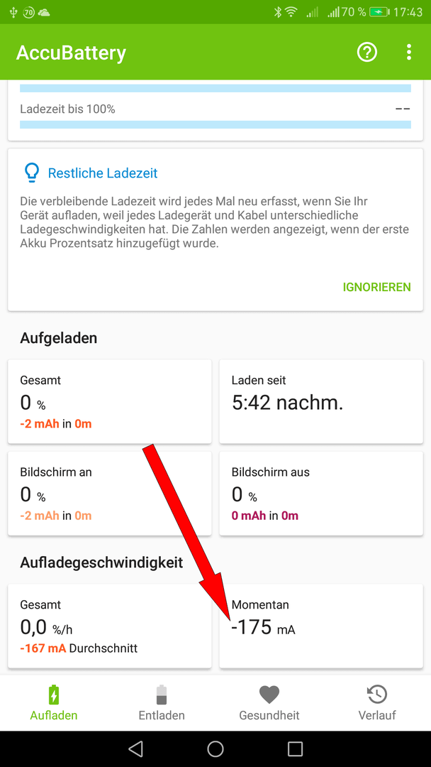

Stormmaster
Stormmaster
Dauergast
Ladung des Mate 9 bei Messung: 70 %
PC USB 3.0: 460 mA
PC USB 2.0: 430 mA
Notebook USB 3.0: 400 mA
Notebook USB 2.0: 450 mA
Bei den Messungen an den USB-Ports zeigt die App sogar Minuswerte an. Von daher scheinst Du schon Recht zu haben.
Mich irritiert nur, dass das Messgerät bei der Messung des Originaladapters + Originalkabel nur 1950 mA angezeigt hat. Die App hingegen hatte realistische 4517 mA gemessen. In diesem Fall scheint mir die App besser gemessen zu haben.

Ja weil das Messgerät dann nicht dazwischen ist. Dann geht ja auch supercharge
Oder zeigt deine app auch 4,5A an wenn du das usb Messgerät dazwischen hast?

Meinst Du, dass das zwischengeschaltete Messgerät SuperCharge verhindert? Die Kombi aus Original-Charger +Original-Kabel hatte ich ja trotzdem.
PC USB 3.0: 460 mA
PC USB 2.0: 430 mA
Wegen der negativen Werte in der App beim Laden über den USB-Port gegenüber der Anzeige an dem Messgerät:
Wenn du das Handy an hast, dann zieht es ja auch Strom, besonders mit aktivem Display. Ich kann mir schon vorstellen, dass der Stromverbrauch dann auch mal größer ist als die max. 460 mA, die der USB-Port abgibt (und die ja auch durch das Messgerät angezeigt werden), wodurch dann die negativen Werte in der App zustande kommen.
Gute Frage, gerade mal getestet:
Originalladegerät + Originalkabel mit zwischengeschaltetem Messgerät: Durchschnittliche Ladung bei ausgeschaltetem Display: 1950 mA
Somit reicht das zwischengeschaltete Messgerät aus um den SuperCharge Modus zu unterbinden.
