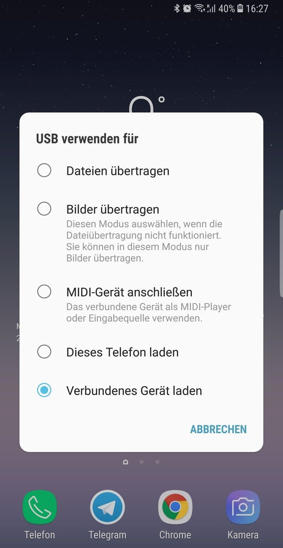

Guten Morgen,
ich habe ein Problem beim Laden des Note8 an der Powerbank/PC/Auto.
Sobald ich den USB-C Stecker in das Gerät stecke, kommt als USB Option: Verbundenes Gerät laden.
Es ist mir nicht möglich es auf "Dieses Telefon laden" oder eine der anderen Optionen umzustellen.
Vielleicht hatte jemand das Problem und kennt eine Lösung.
Vielen Dank!

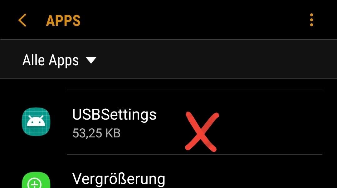

Versuche mal den Speicher der USB-Settings zu löschen - das könnte helfen.
(Systemanwendungen einblenden)
Danke für die Antwort!
Hat leider nichts gebracht. Fehler ist immer noch da.
"Verbundenes Gerät laden" ist schon aussergewöhnlich als Defaultwert, da hab ich auch keine Erklärung dafür.
Die Optionen sind bei mir alle vorhanden, aber es gibt für mich keinen Grund, z.B. vom Defaultwert "Dateien übertragen" auf "Dieses Telefon laden" zu wechseln.
Die von dir gewünschte Funktion "Dieses Telefon laden" bedeutet ja, dass nur geladen und keine Daten ausgetauscht werden dürfen. Geladen wird es auch, wenn auf "Dateien übertragen" eingestellt ist.
Frage: Bist du sicher, dass das Gerät nicht geladen wird, während dem es mit dem PC/Auto/Powerbank verbunden ist?
Hast du es schon mal mit einem anderen Kabel versucht?
@hpk
Du hast da einen Fehler.
Er hat die Einstellung "VERBUNDENES Gerät laden" nicht "DIESES Telefon laden"
Ersteres bedeutet, dass das andere Gerät vom Akku des Note8 geladen wird.
Er hat "Verbundenes Gerät laden" und möchte auf "Dieses Telefon laden" umstellen ...
Das habe ich schon so verstanden. Fakt ist, die Einstellung, die ihm angeboten wird, ist nicht die Standardeinstellung, umstellen lässt sich das bei ihm nicht.

im Sicheren Modus ist das gleiche Problem.
Ich kann nichts anderes als "Verbundenes Gerät laden" auswählen.
Mir werden zwar die anderen Optionen angezeigt und ich kann die wählen, jedoch springt es direkt wieder zurück.
