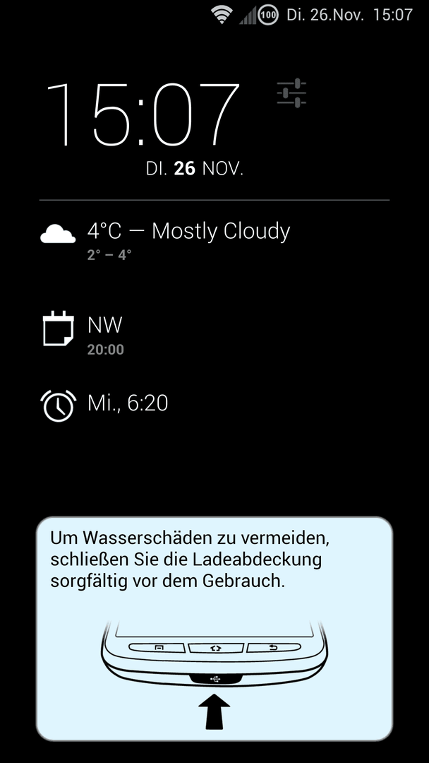

ich habe das "Problem", dass nach jedem Ladevorgang bzw. nach dem Abstöpseln des USB Kabels eine Warnung aufpoppt.
"Um Wasserschäden zu vermeiden, schließen Sie die Ladeabdeckung sorgfältig vor dem Gebrauch."
Hat jemand eine Ahnung, wie ich das abschalten kann?
Dieses Popup erscheint erst seitdem ich die neueste Stock Firmware geflasht habe ( NEE-I9295XXUBMK2-20131115172015 )
Für einen Hinweis zum Abschalten dieses nervigen Popups wäre ich sehr dankbar.

Ich muss einmal drauf klicken, damit das Popup verschwindet.
Hab schon sämtliche Einstellungen durchsucht und sogar unter /system/media ein paar .qmg files umbenannt, bzw. verschoben. Der erhoffte Erfolg blieb leider aus.
Das kuriose ist, dass diese Meldung sogar erscheint, wenn ich den Akku kabellos auflade und somit den USB Anschluss gar nicht benutze.

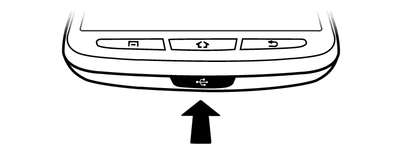

Hab gerade mal die apks geöffnet und in der system ui unter drawable-hdpi zwei pngs mit den Namen
help_img_usb
help_popup_bg.9
gefunden.
Das sind zumindest die Grafik Dateien aus dem Popup. Der Text ist darin allerdings nicht enthalten.

Wenn ich das jetzt richtig geortet habe nennt sich die XML battery_cover_notice.xml und ist unter systemui\res\layout zu finden.
Das Bild ist help_img_usb.png und im Ordner systemui\res\drawable-hdpi
