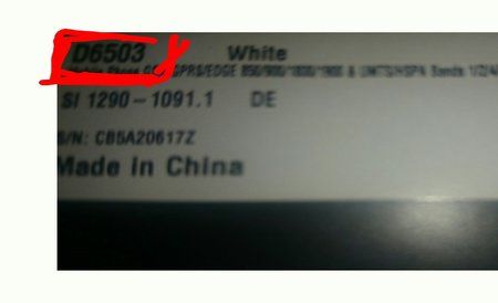

ich habe die firmware ( 5.0 Lolipop ) auf meinem xperia Z2 geflasht. Dies wollte ich nach dem flashen anschalten, aber habe danach festgestellt, dass es immer wieder von alleine ausgeschaltet und wieder angeschaltet ist. Es kam zuerst das Sony Logo und danach kam die schwebende Wolke. Doch plötzlich ist diese Wolke stehngeblieben und das Gerät hat sich von alleine ausgeschaltet und wieder angeschaltet und das ganze Spiel nochmal von vorne. Habe es für eine halbe Stunde laufen gelassen, doch es wurde sehr warm. Gerät ganz ausgeschaltet ( Power OFF + Vol. Up. ) gedrückt halten. Wollte es zurück zur Reperatur schicken, aber wollte selber herausfinden was da schief läuft. Habe es mit PC Companion behoben und das geht so:

8. Nachdem dies durchgeführt wurde müsst ihr euer Gerät auswählen. Wichtig dabei ist ihr müsst euer Modell richtig eingeben. Dies findet ihr an eurer Handyverpackung
