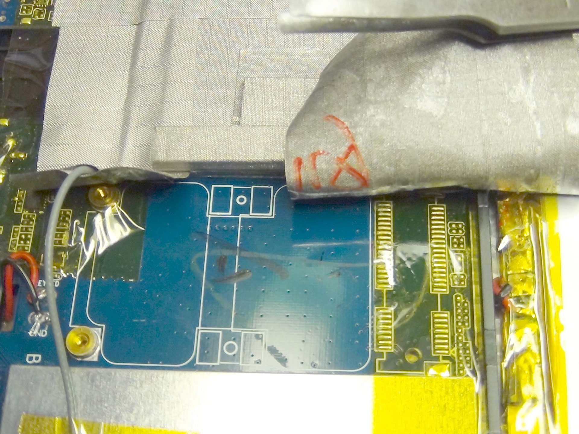

Hallo Gemeinde,
hab hier mal ein Bild von einem geoeffnetem 80er Pad ohne 3G Modul.
Wie man unschwer erkennen kann, ist tatsaechlich kein Modul verbaut. Was auch bei dem Preis nicht verwundert.
Leider ist auch kein Steckplatz angeloetet. Sollte aber kein Hindernis sein.
Was meint ihr ? Einen Versuch wert ? Das Modul sollte man problemlos in der Bucht bekommen. Aber mit der Steckleiste siehts wohl schwieriger aus ?

Hab mal ein bisschen gestoebert...
3G Modul
HuaWei EM770J WWAN Mini PCI-E Card Module WCDMA 3G | eBay
SIM Karten Modul (auch nicht verbaut)
Solderless USIM Sim Socket for EM560 EM660 EM770 LC5730 | eBay
Antenne
Laptop Wireless Card Mini PCI-E PCI Plug& Play Antenna | eBay
Die Sockelleiste gibts in 5,2mm
Mini PCI-e H5.2 adapter for ASUS EEEPC 3G 3.5G Wifi | eBay
und 4mm
Mini PCI-e H4.0 adapter for ASUS EEEPC 3G 3.5G HSDPA A3 | eBay
Juckt schon in den Fingern. Wuerde ich mir jederzeit zutrauen, wenn ich sicher waere ob das die richtigen Teile sind. Vielleicht koennte mal jemand das SIM Karten Modul fotografieren und die Hoehe der Sockelleiste messen.
Die Klebebaender kann man langsam abziehen, da passiert nichts.
Doc
Hallo Doktorstern,
hab mein 83 heut mal aufgehabt und nachgesehen. Die Steckerleiste für das Modul ist so etwa 3mm stark würde ich sagen. Die Daten des Moduls:
Huawei MobileBroadband
Module: EM770
HSPA Module
FCC ID:QISEM770
Das ist das was Draufsteht. Ich hoffe mal das hilft, die ganzen Aufkleber hab ich noch nicht abgemacht.
PS. Viel Freude/ Erfolg beim Löten.:biggrin:
Gruß,
Lars.
erst mal vielen Dank fuers ausmessen. Von dem SIM Karten Modul gibts verschiedene Versionen. Also ware schoen wenn sich jemand hinreissen laesst und mal 1 oder mehr Photos davon macht. Vor allem wie die SIM Card an das 3G Modul angeschlossen ist.
Dann wuerd ich einen Versuch wagen.
Doc
