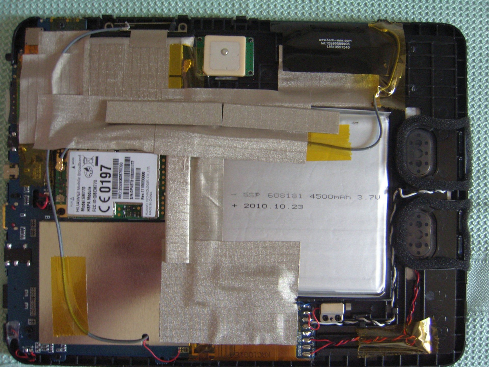

..und tat nochnichmal weh :thumbsup:
Also wenn ihr neugierig seit wie euer Pad von innen aussieht,dann ohne Gewalt und ohne Werkzeug am oberen schwarzen Rand mit dem Fingernagel und Display
gehen,danach in der Richtung der beiden Lautsprechen leicht knippend das Pad von seiner Hülle befreien. Fertig.
Zusammenbau,zuerst den unteren Teil des Pad's mit dem einschaltknopf in die abdeckung stecken,dabei darauf achten das der knopf zum ein und ausschalten aus dem Loch schaut,und leicht!!! zusammendrücken. Fertig:D
Nicht versuchen das schwarze abdeckungsteil am Gehäuse zu öffnen,es ist angeklebt,und macht nur den anschein ,man könne es öffnen!!
Alle Versuche und Angaben zum Öffnen des Pad's auf eigener Gefahr!!
Tut auch gar nicht weh.
Anbei ein Bild vom meinen gerade geöffnetet Pad's,wenn ihr euch nicht traut eures zu öffnen.
Gruss
Volker

Schick schick lol, ich seh nur den Akku, welcher 3/4 des Pad einnimmt und nix bringt...
Ja ,der akku nimmt viel Platz weg,aber wer ein bischen Ahnung hat sieht auch schon mehr,links ist die G3 Einheit mit der Antenne die nach oben verläuft .
Ansonsten sieht es gar nichtmal so schlecht aus , Eng aber nicht schlampig zusammengesetzte Einheiten. War sehr überrascht,da sieht manch Läppi schlimmer aus.
Da ich ja aus dem Helicopter Modellbau komme und auch Elektro und Verbrenner Helis fliege, kenne ich diese Akkuzellen ,nur bei meinen Lipo Akkus,wo schon einer mehr kostet als das Pad,will ich mal heraus finden,um welchen Akkutyp es sich da handelt,und was machbar ist ,wenn Baros nicht in die Hufe kommt.
Ich bleibe dran.
Reaktionen: NavyNeidi und Sissi Sachsen

Ehem, kannst du das mal genauer beschreiben?
Wo ist oben?
Edit: habs jetzt auch. Danke... :)
Hallo Michael
und wie ist dein Eindruck ?.. :)
Verklebt...:unsure:
Sieht aber ansonsten recht ordentlich aus.
Verwundert bin ich, dass am 3G-Modul nur eine Antenne angebracht ist. Der Aux-Anschluss ist noch frei, da könnte man wesentlich besseren Empfang realisieren. Auch das WLAN-Modul scheint nur eine Antenne zu haben. Das in meinem Thinkpad hat 3.
Aber ich werd einen Teufel tun, die Klebestreifen zu entfernen.
Was ist wohl das weiße Ding oben in der Mitte? Das hab ich mir jetzt auf die Schnelle nicht genau angesehen...
Das könnte ein Warntonpieper sein..!!??!!
oben das wird die GPS-Antenne sein.(Deswegen ist bestimmt der Kunstoff in der Aluschale)
Ein Tip zum öffnen von filmen aus youtube:
Nehmt den Gummisauger von der Navi-Halterung z.B..
Sauber in der Nähe vom Rand ansaugen, vorsichtig ziehen und es geht leicht auf! :D
Auch ein Neugieriger!
Uli
Danke Volker...:thumbsup:
hab mich bisher noch nicht getraut, aber die Seite mit den Lautsprechern hatte ich auch schon im Visier.
Das 3G-Modul entspricht ja tatsächlich dem Teil das man über die IMEI findet,
müsste also auch möglich sein dem Teil HSDPA beizubringen.:D
Falls ich am Wochenende dazu komme werde ich das Board mal untersuchen ob vielleicht ein Anschluss für Bluetooth-Module vorhanden ist, die Dinger sind ja winzig (bischen größer als ein Fingernagel) und kosten auch nicht die Welt. (um 20€). Falls noch jemand sucht, müsste ein ca. 1 cm breiter, 5mm hoher Stecker mit 5-6 Kontakten sein. Der Proz hat zumindest die entsprechende Schnittstelle, im OS ist auch der Bluez-Stack enthalten. Könnte also klappen das Pad mit Blutooth nachzurüsten.... :biggrin:
Gruß Elchpad83
Das weiße Ding oben in der Mitte ist der GPS-Empfänger.
Sieht fast aus wie ein EM-406, den nutze ich auch für Blitzortung.
Der braucht bei der Erstinstallation sehr lange, würde passen :)

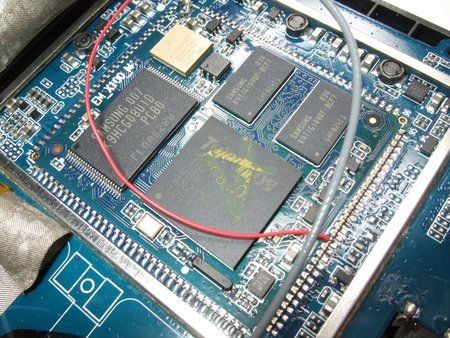

Habs wieder zusammengeschraubt.. Bilder kommen, muss nur noch eine Zusammenstellung machen.
Pad läuft wieder, werde aber noch etwas warten obs wieder stabil ist oder ich eine 8"-Kachel besitzte....:), Ups das Display spinnt ..............:o
Gruß Elchpad83
Uff.. das Display funktioniert wieder ... :D
Dafür wackelt jetzt die Ladebuchse....:razz:...
Werd ich wohl austauschen müssen.
Die Bilder kommen spätestens Freitag in Forum, bin noch die Datenblätter
zu den Bauteilen am recherchieren .
Vorab schon mal, das WLAN-Modul ist ein Atheros 61026-BM2D.... falls es jemanden interessiert
Gruß Elchpad83
Reaktionen: Clown2000
Hier ist ein Bild vom "Herz" des Pads
