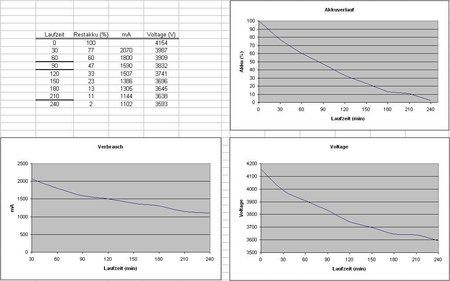

ich teste mit folgender Konstellation:
screen on (helligkeit auf geschätzten 35%)
3g on
internet surfen :cool2:
auswertung lt. excel alle 30 min (falls ich nicht vergesse)
zwischen den surfsessions schalte ich das pad komplett ab - hab ja nebenbei auch einen Job to do :mad:
meine ausgeführten Dienste momentan:
Google - GTalkService
BatterySaver - WidgetUpdateService
Android-Tastatur
Gauge Battery Widget - Update Service
Test beendet:cool2:
-> zur Erinnerung:
3g on
internet surfen
Mein Pad hält ziemlich genau 4h dieser "Dauerbelastung" stand.
(Würd mich jetzt natürlich über Vergleichsmöglichkeiten freuen - hat aber Zeit... :flapper:)
im beigefügten Jpg alles grafisch aufbereitet - habe mein pad 3x in der Testzeit komplett abgeschaltet (siehe Markierung bei Laufzeit) - dies allerdings jeweils für max. 60 min pro "Pause"
