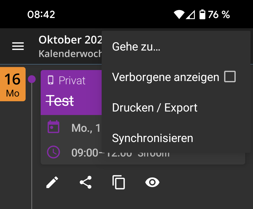

Ich hab mein Handy gewechselt und seitdem werden mir in meinen lokalen Kalendern die Termien immer als "Verborgen" angelegt und die seh ich dann nicht, wenn ich nicht auf den Kalender gehe und "Verborgene Anzeigen" auswähle.
Wie kann ich dieses verbergen raus bekommen? Ich brauch keine verborgenen Termine und hab auch nix dazu gefunden oder gar eingestellt.
Nervt etwas.
Ach und auch Termien die ich vor dem ich das neue Handy hatte angelegt hab sind auf verborgen teilweise. Sogar Termine aus dem Google Kalender war einer auf verborgen von dem ich weiß, dass er vor kurzem aktualisiert wurde. War ein abonnierter Kalender.
Was meinst Du mit "verborgen"? Das verstehe ich gerade nicht.

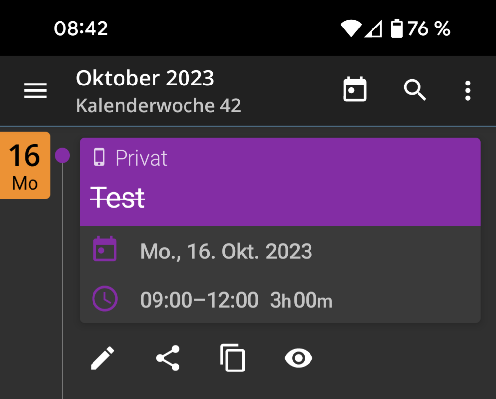

Ja die sind durchgestrichen und man kann in aCalendar eben auswählen ob man verborgene Termine sehen will. Wähle ich das nicht aus, seh ich den Termin nicht.
Jeder neue Termin den ich in meinem lokalen Kalender anlege ist eben verborgen.

Da man in nur lesbaren (abonnierten) Kalendern nichts löschen kann, bietet aCalendar an, dort Termine zu verbergen. Dies wird technisch durch eine Liste von Event IDs realisiert. Die Event IDs sind aber von Gerät zu Gerät unabhängig und ich vermute beim Übertragen von einem alten Gerät aufs neue wurde die Liste mit übertragen. Wurden zuvor denn sehr viele Termine verborgen?
Eine mögliche Lösung wäre den App Speicher von aCalendar in der App Info zu löschen, zuvor am besten die Einstellungen sichern und danach wieder importieren. Falls lokale Aufgaben genutzt werden, diese unbedingt vorher auch sichern.
