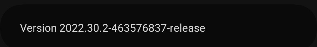

@Grossmeister_T das ist meine aktuelle Version der Google Kalender-Synchronisierung am S20FE mit OneUI 5.1
Reaktionen: Grossmeister_T

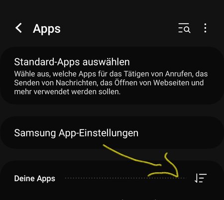

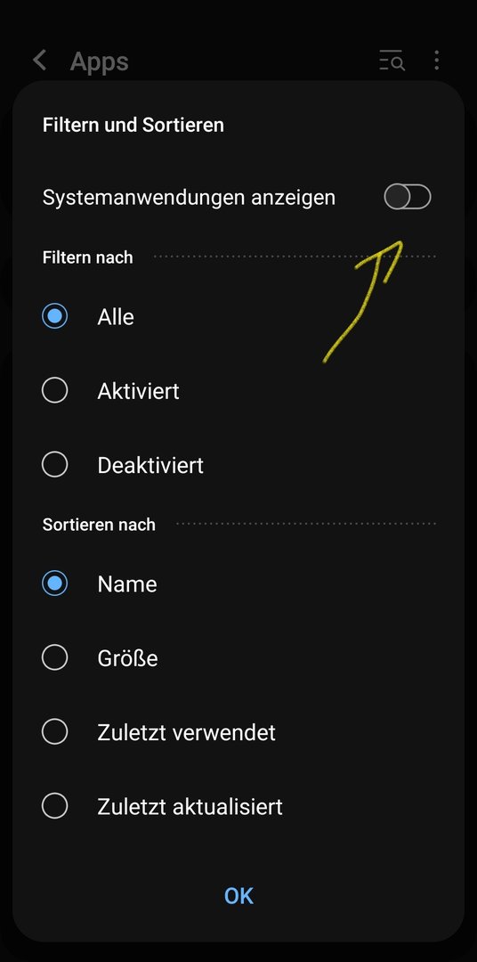

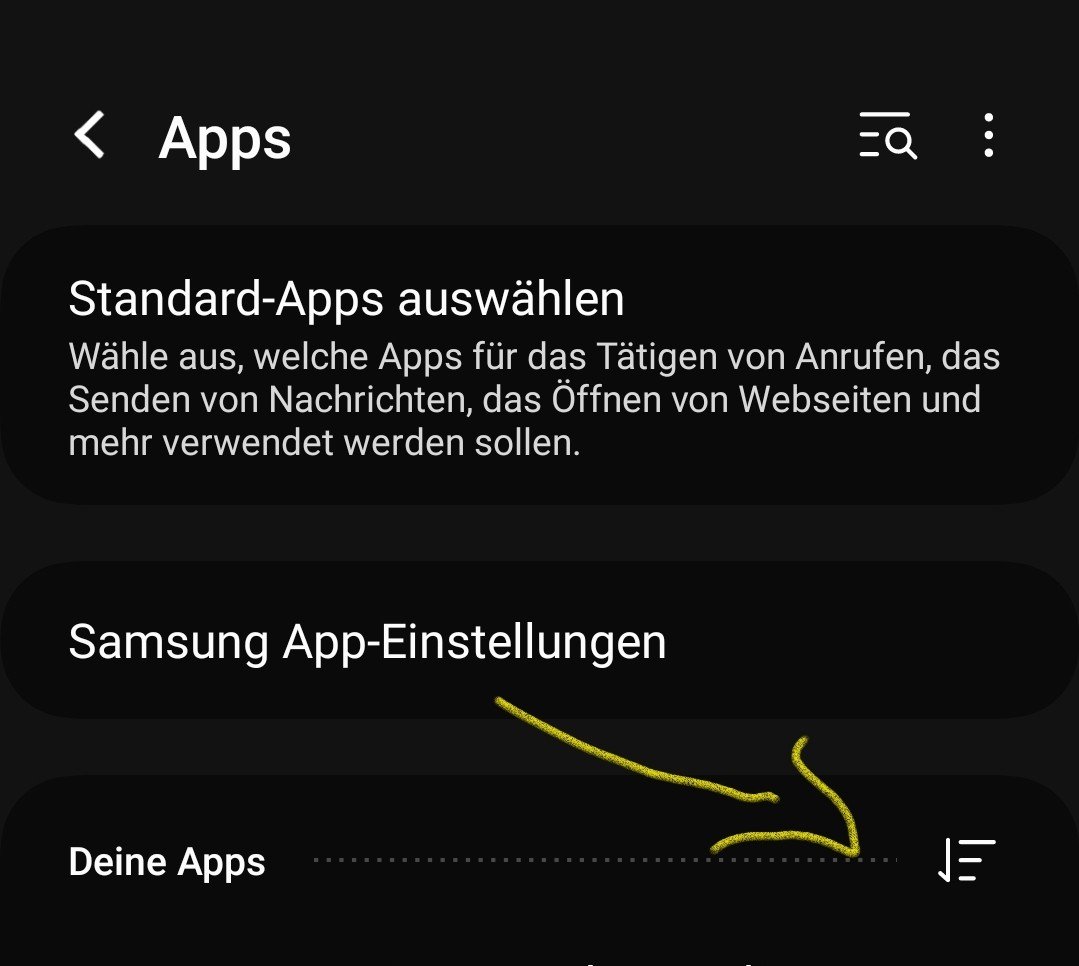

Wo finde ich die Info? Ich glaube ich bin zu blöd...
@Grossmeister_T Systemeinstellungen/Apps/
Dann
Und Google Kalender-Synchronisierung suchen.
Dort prüfen, ob Akku auf "Nicht eingeschränkt" ist und die Hintergrundaktivitäten bei mobile Daten erlaubt ist 😉

Bei mir die
2021.41.2-406147485-Release...mmhhh...
