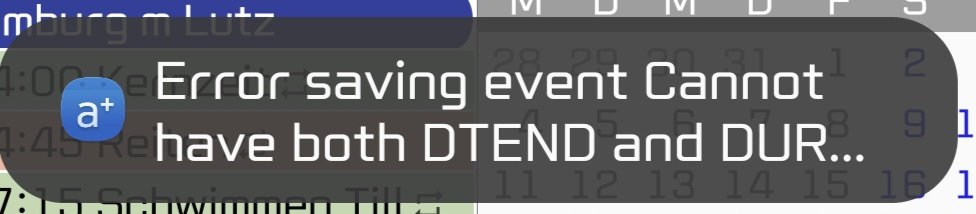

Wenn ich in aCal+ einen Termin anlege und speichere und dann nachträglich eine Wiederholung einrichte, erhalte ich diese Fehlermeldung und nix passiert.
Erstelle ich den Termin direkt mit Wiederholung, geht es. Richte ich die Wiederholung mit dem Samsung Kalender ein, tut es auch.
Irgendwelche Ideen?

Moin!
Das muss mit dem letzten Update gekommen sein (Version 2.7.1 / welches ich am 7.9. installiert habe). 100%ig funktionierte es vorher noch, weil ich ein paar Termine in Serie umgestellt hatte. Jetzt bekomme ich auch diesen Fehler. Egal in welchem Kalender (aCal oder verknüpft) ich eintrage und welchen Turnus ich (nachträglich) wähle.

Moin, das Problem kam mit der 2.7.1, daher wurde der Rollout gestoppt. Vermutlich kommt heute noch der Fix (2.7.2).

@mattlaabs jetzt kam das Update und nun geht es wieder. Vielen Dank!

Das 2.7.2 Update war bislang nur im Beta Kanal, die 2.7.1 aber teilweise schon im Release Kanal. 2.7.2 sollte dort heute (bzw wenn Google es geprüft hat) ankommen für diejenigen mit 2.7.1
