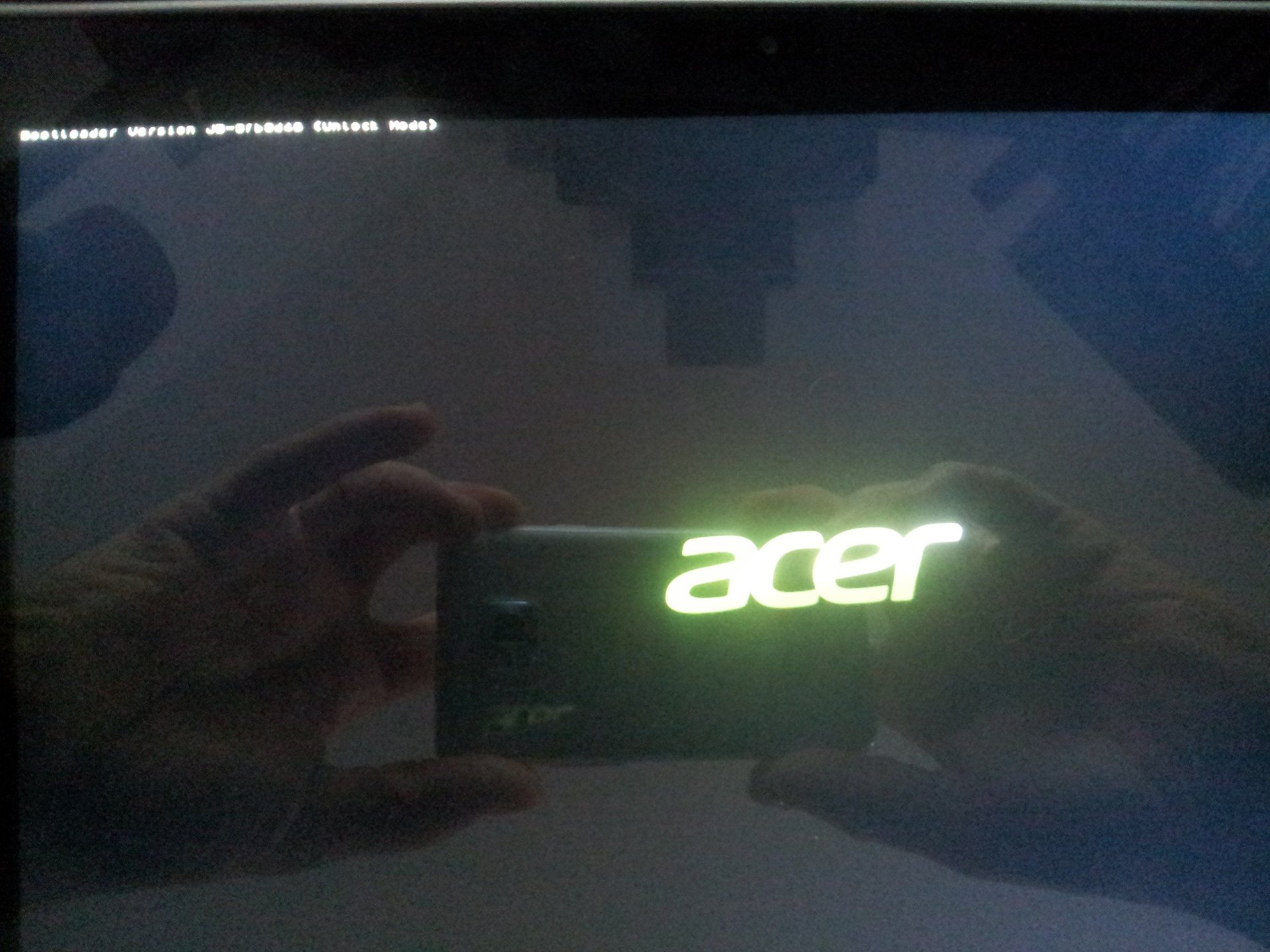

Hallo! Ich habe mal ganz naiv zum Rooten das Simply Tool v2 genutzt. es hat alles durchgespielt und dann nachdem es fertig war Bootet das Tab nicht mehr. Bildschirm sieht wie folgt auf dem bild aus
Was kann ich nun tun um das Tab wieder zum laufen zu bekommen

kommst du in den recovery manager noch rein? vol(**)+power drücken bis es vibriert und dann nur power loslassen.
fals du rein kommst ein reset machen.
wenn das nicht geht, gibts noch mehrere wege ein custom recovery drauf zu bekommen über adb/fastboot und den download modus.
btw bitte simpleroot v3 nutzen.
Nein ich komme nicht in den Recover Modus.
Wenn die ich die Schritte wie von dir beschrieben ausführe kommt immer das Logo wie auf dem Bild! :(

einen factory reset kannst du mit der abfolge erzwingen:
tab auschalten, rotate lock schalter auf off, power und vol+ zusammen drücken, wenn das tab vibriert den rotate lock schalter ein und auschalten bis das tab zeigt "erase cache" und "erase userdata"
Habe ich gemacht und es geht nicht es kommt nur eine weitere Meldung oben Links die heißt
Bootloader VJB-3fb8d46(UnlockMode): Starting Fastboot USB download protocol
wenn ich den schalter weiter hin und her bewege und die tasten gedrückt halte geht das tap wieder aus

Wenn dein Tab aus ist dann drück mal den powerbuttun + Volume down + Volume up und schalte die ganze zeit den Oriantation Lock an und aus. Dann müsste erase userdata und erase cache kommen.
Also ich weiß das meine Variante etwas grobmotorig ist :D aber bei mir hat sie immer geklappt.

Da kann ich mir die Finger verbiegen wie ich will doch auch das drücken aller Knöpfe und das hin und her schalten funzt nicht. Da passiert dann nichts.... auser du sagst mir jetzt wie lange das machen soll. Habe es ca 30 sek gemacht

Wenn nicht versuch mal ein Recovery zu flashen mit fastboot.

Ich wollt nurmal so sagen.... jetzt wo ich grad deinen Beitrag nochmal lese sehe ich das du eine ziemlich andere Bootloaderversion drauf hast als alle anderen.
Hattest du irgendwie Jelly Bean vorher auf deinem Tab?

Ich weiß nich aber deine Bootloader Version deutet sehr auf Jelly Bean hin...
Ok also bring dein Tab in den Fasbootmodus (den Modus wo du vorhin schonmal drinne warst mit "fastboot start download protcol")
Dann schließe dein Tab an den Pc an.
Öffne eine Eingabeaufforderung In dem ordner wo eine Fastboot.exe drinne ist. (das müsste irgendwo im SimpleTool Ordner sein)
Und dann gib in der Eingabeaufforderung " fastboot erase userdata" und "fastboot erase cache" ein (ohne die Anführungszeichen)
Und dann schaue ob sich was an deinem Tab macht und ob es bootet.

Auf dem tap geht nur die Zeile weg wo Bootloader Version....blabla steht
in der Eingabeaufforderung steht das alles okay war bzw ausgeführt wurde. Doch beim Neustarten über fastboot reboot bleibt er wieder in dem im ersten Beitrag genannten Bild stehen
Mh. Versuch mal Ein recovery mit "fastboot flash recovery recovery_name.img"
Also bei recovery_name den Dateinamen eintragen.
