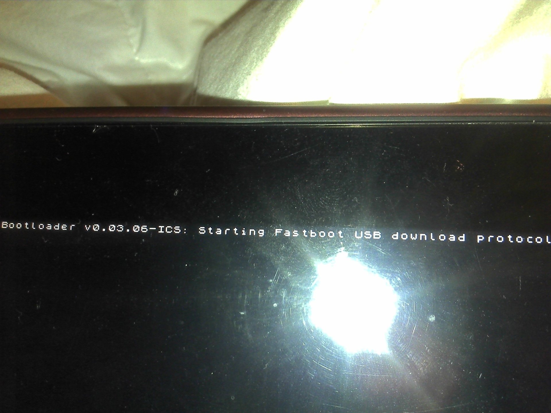

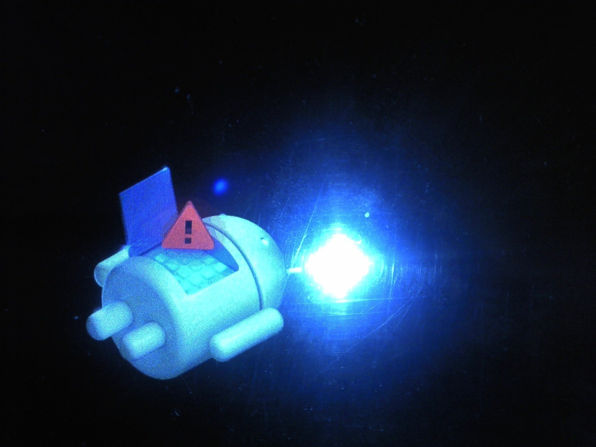

ich habe es nun einige Male probiert. In der linken Ecke taucht auch blitzschnell was mit Kernel auf, dann das Android-Männchen, es arbeitet und stürzt dann um mit einem Warnschild.
Startete dann neu und hing wieder bei der IconiaTab Anzeige :O
Vermutlich hab ich es falsch gemacht. Alles ein Sache des Timings :)
Und nun hängt er beim bootloader fest, seit 15 Minuten tut sich nichts.
s. Fotos.
Bootloader v0.03.05-ICS: Starting Fastboot USB download protocol
Ich probiere es weiter....oder, was sagt dir die Info?
Danke nochmals für deine Hilfsbereitschaft :)

...nochmal im wiki gewühlt, also für den recovery den lock schalter für die rotation nicht benutzen, und die taste mit den zwei punkten damit müsstest ins recovery kommen.
das andere mit der weisen schrift ist der fastboot modus mit dem man extern neue daten einspielen kann, da müsst ich mich aber grad mal schlau machen was man braucht, fals der recovery bei dir nicht mehr geht.
so ich hab dir mal was gebastelt um den recovery wiederherzustellen
- https://docs.google.com/open?id=0B_z_KWfFs41LcmRNZXVRSV9vM2s runterladen
- auf den desktop entpacken.
- tab auschalten.
- tab anschliesen an usb und die Acer Iconia A200 Recovery Installer.bat in dem ordner ausführen (enter drücken bis <waiting for device> dasteht).
- das tab in den fastboot usb downloader modus bringen (das schwarze bild mit der schrift).
damit wird das HBwelchCWMrecovery image geschrieben.
dann diese schritte:
1. Das Orginal Acer ICS ROM Runterladen. hier oder hier
2. ROM Decrypten mit ACER ROM Decrypter
3. Die Decryptete zip datei mit WinRAR öfnen und dort im Pfad "META-INF/com/google/android" die Datei "update-script" entpacken und die erste Zeile löschen assert(getprop("ro.product.name") == "a200_emea_de");
Die Datei muss mit einem Hex Editor wie Ultra Edit bearbeitet werden.
4. Dann das ganze speichern und wieder ins Archiv packen.
5. Die modifizierte ROM auf die externe SD Karte Kopieren.
- dann mit vol- (die taste mit den 2 punkten) und power zusammen das tab in den recovery booten.
- in dem menü dann mit vol tasten auf "install zip from sd card" navigieren und mit dem power button bestätigen.
- dann "choose zip from sdcard" wieder mit power bestätigen und dort in der liste dann auf das veränderte rom was du auf die sd karte kopiert hast navigieren und mit power bestätigen
- danach kommt noch eine frage ob du das wirklich willst, wieder auf yes gehen und dann warten.
dannach kommst du wieder in das menü
- dort dann noch:
"wipe cache/factory reset" und
"wipe cache partition"
ausführen und danach
"reboot system"
damit sollte das tab wieder funktionieren.
