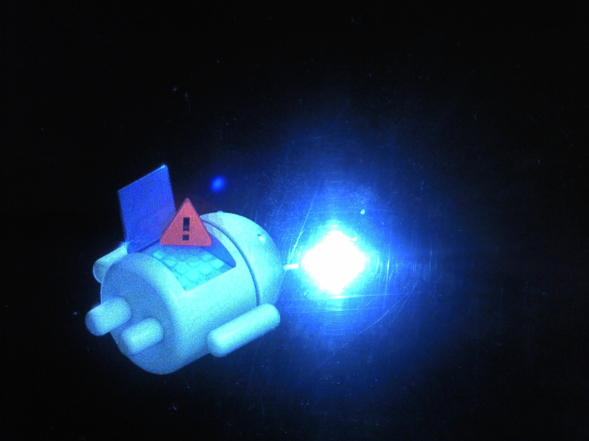

N´abend,
ich komme bei dem Acer A200 nicht in denRecovery Mode, jedesmal hängt das Gerät bei angehängtem Logo, hat jemand ne Idee was ich falsch mache ?
LG
LeeO

Hallo ,drücke mal noch mal auf die powertaste mal schauen ,ob sich dann was ändert
Hab ich gemacht, dann schaltet sich das gerät wieder ab :confused2:
Dann kann es sein, dass dein Recovery Mode beschädigt wurde ,da kannst du original Stock Rom drauf aufspielen
Habe es jetzt anders gemacht, aus dem PlayStore die App Acer Recovery Installer mit APK Downloader installiert, damit CWM Recovery 5.x installieren lassen und direkt in den Recovery Mode gebootet. Anschließend das Image CM10.2 von hier über Install Zip from SD und jetzt läuft alles, danke
