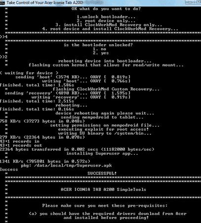

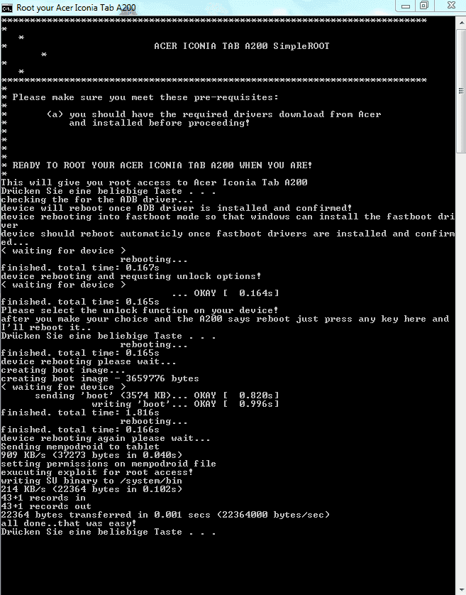

bekommt ihr irgendwelchen fehler bei der cwm installation ?? Bei mir funktioniert die installation jedes mal, ohne irgendwelche probleme
habt ihr auch USB-Debugging eingeschaltet ??
Zuerst muss ja der Bootloader entsperrt werden, erst danach könnt ihr root und CWM draufspielen.
Sehe meine 2 Screenshots. Einmal Bootloader und einmal Root und CWM
USB debugging muss abgeschaltet sein!
Gesendet von meinem HTC One X mit Tapatalk
