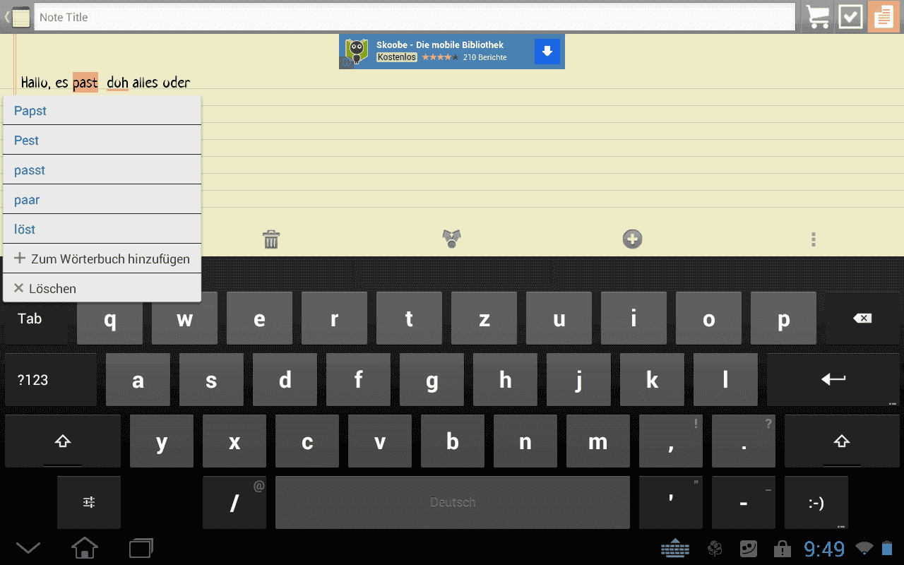

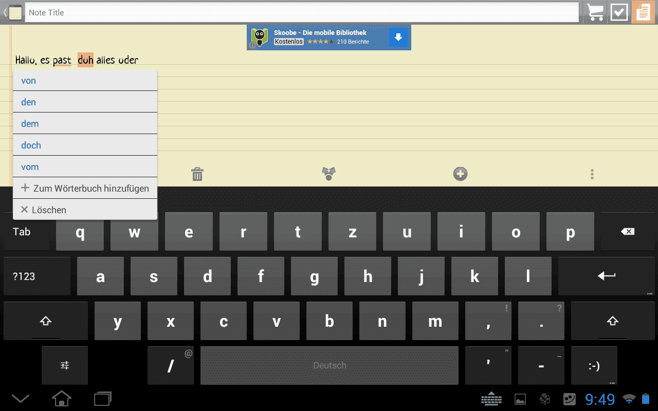

ja, die Tastatur wird funktionieren... aber auch das Wörterbuch ?
Ich glaub schon. Die Vorschläge beim tippen funktionieren und Korrektur auch.
