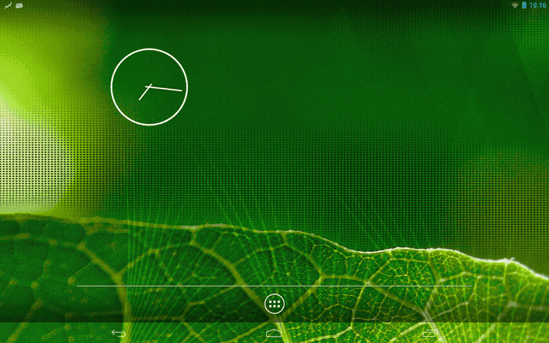

Nach AOKP Standart hat das ROM zunächst das Phablet-UI:
216025d1371940919-a210-aokp-jb-mr1-anodroid-4-2-2-milestone-1-aokp-jb-mr1-rom-aokpstart.png
Es kann aber auch ein Phone oder Tablet-UI eingestellt werden.
