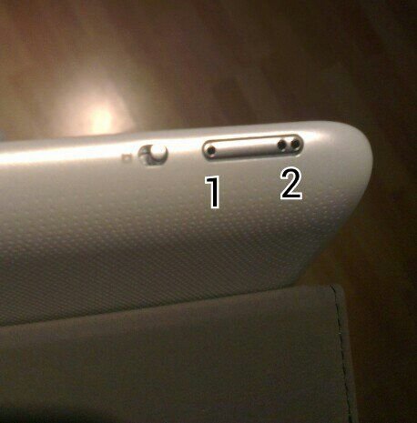

Vielen Dank für deine Antwort. Sorry falls es nervt,aber ich will nicht irgendwas falsch machen und es genau wissen. Ich hab hier ein Bild mit 1 und 2.
Kannst du es bitte mit 1 und 2 nochmal aufschreiben? Dafür wäre ich dir Sehr dankbar.. :)

Hallo Ardian,
tausche in Uwe`s Text einfach Vol-Down gegen Deine 2 und Vol-Up gegen Deine 1......
Gruss Michael
Reaktionen: Touchscreen-Lover1
Genau, Vol-Down ist auf Deinem Bild die Nummer 2, das mit dem Gnubbel
(Gnubbel ist das, was man leicht im Dunklen findet, wenn mal schnell das Tablet leise stellen muss...)
Also ergibt sich:
  • Tablet im Querformat halten.
  • Power + Taste 2 (Das ist die Seite des Vol-Kipp-Schalters mit dem Gnubbel) gleichzeit, bis zum 1. Vbrieren.
  • Taste 2 gedrückt halten aber Power gehen lassen bis zum 2. Vibrieren.
  • Taste 2 gehen lassen, sofort Taste 1 drücken und halten bis zum 3. Vibriren.
Grüsse Uwe

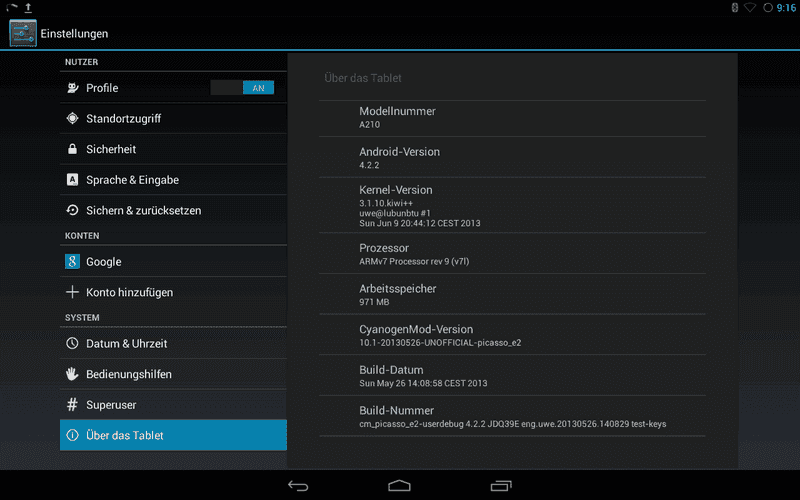

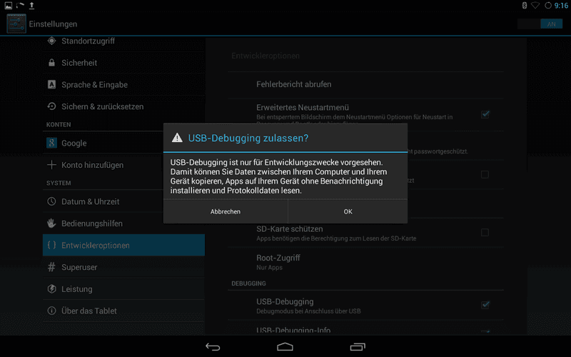

Beim CM 10.1 ist ADB zunächst deaktiviert und muss aktiviert werden. Dazu in die Einstellungen gehen, ganz nach unten zu 'Über das Tablet':
attachment.php

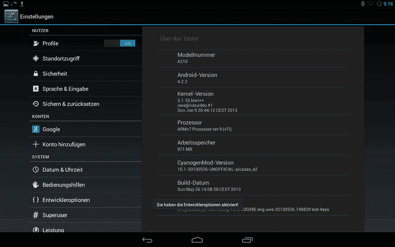

Dann sieben mal auf 'Build-Nummer' tippen!. Das aktiviert die Entwickler-Optionen:
attachment.php

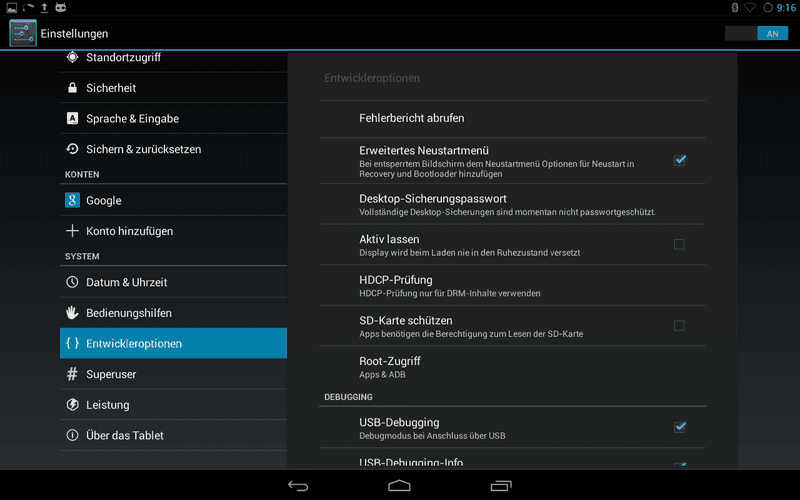

Dann erst kann man in die Entwickler-Optionen und folgende Einstellungen machen:
1. ADB aktivieren:​
attachment.php
2. Rootzugriff für ADB und Apps freigeben
3. Erweitertes Neustart-Menü​

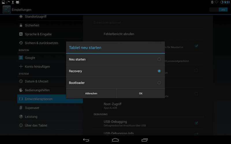

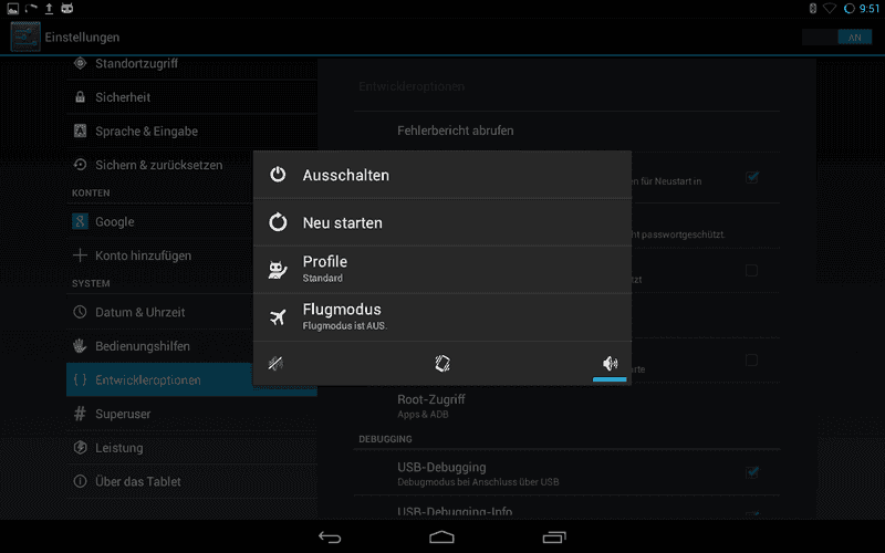

Nun kann man einerseits über adb ins Recovery booten und andererseits kann man beim Ausschalten des Tablets die Option 'Neustarten wählen:
attachment.php
Und bekommt dann die Unteroption ins Recovery zu booten:
attachment.php
Ich hoffe, das hilft weiter...
Grüsse Uwe
