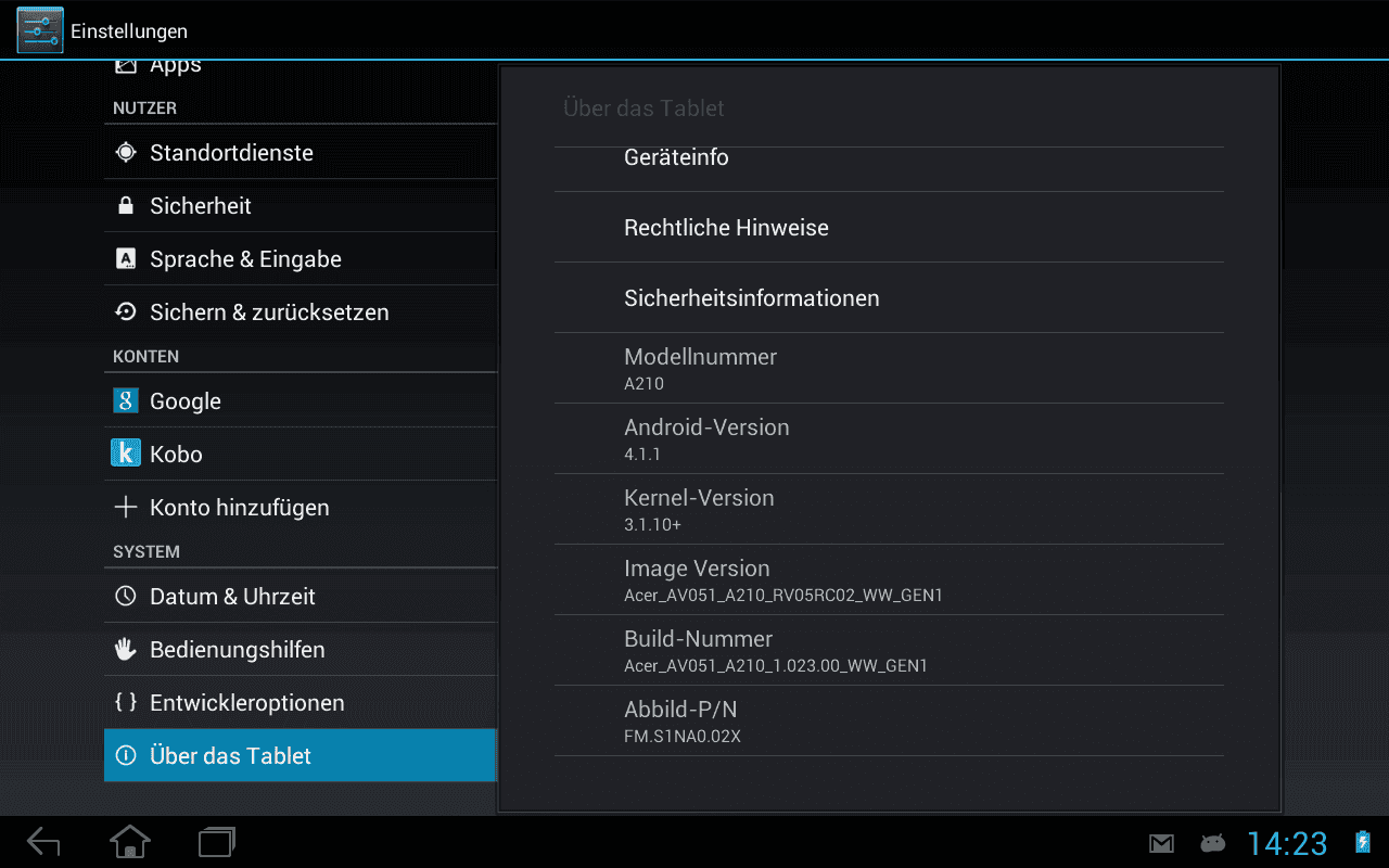

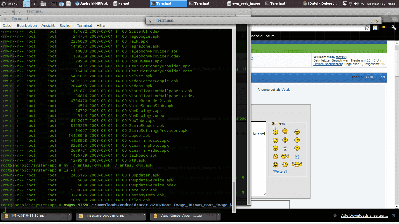

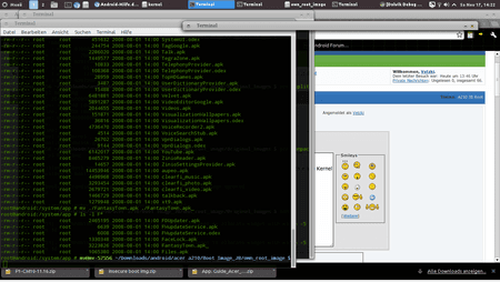

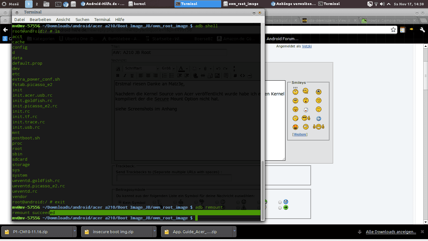

Erstmal riesen Danke an Matz3e,
Nachdem die Kernel Source von Acer veröffentlicht wurde habe ich einen Kernel kompiliert der die Secure Mount Option nicht hat.
siehe Screenshots im Anhang.
bootloader muss entsperrt sein (gibt möglicherweise Probleme im Garantiefall wenn mans nicht schafft ihn wieder zu sperren)
wer nicht weiß wie er fastboot auf seinen Rechner bringt oder damit Images bootet(geht unter jb :))/flasht -------> klick
Nochmal RIESEN DANKE an Matz3e !!!

Jo großes danke an Matz3e und Vetzki.
- Kernel geflashed
- su & busybox installiert
- Root-Checker sagt rooted
Jetzt fehlt mir nur noch, das ich irgendwie das System automatich rw mounten kann.
Mit Script Manager oder init.d support beim boot.img oder gleich init.rc (oder evtl. picasso_e2.fstab? -> /system von ro auf rw) der ramdisk ändern.
Mit script manager (store) und dem mount befehl is vmtl. am einfachsten.
