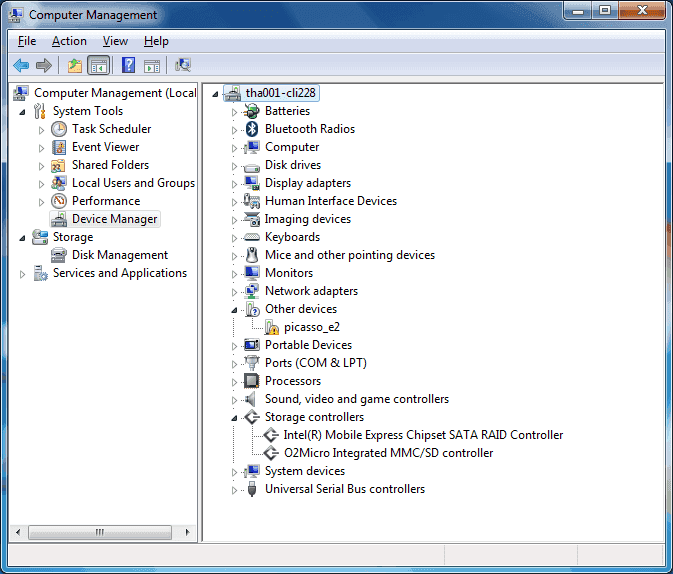

Kannst Du mal folgendes machen:
Tablet USD-Debugging aktivieren, über Micro-USB mit PC Verbinden.
Im Computer den Geräte-Manager starten, und prüfen, was angezeigt wird.
Wird ein Gerät mit gelbem Dreieck angezeigt:
attachment.php
dann hast Du Glück, und es nur ein Treiber-Problem, das möglicherweise durch ein Windows-Update ausgelöst wurde.
MfG Uwe

Hi u.k-f,
habe soeben ausprobiert was der Geräte Manager dazu sagt, aber der zuckt nicht mal.
Leider ist das Verhalten an anderen Rechnern (Laptop) und mit anderen Kabeln reproduzierbar.
USB A erkennt Sticks und Ähnliches, Micro USB mach gar nix mehr.
