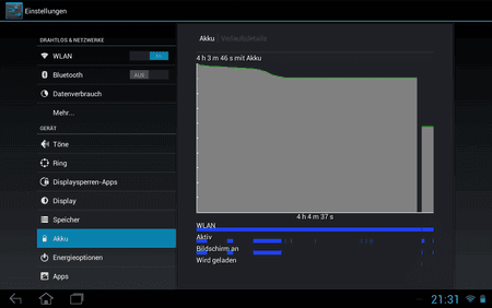

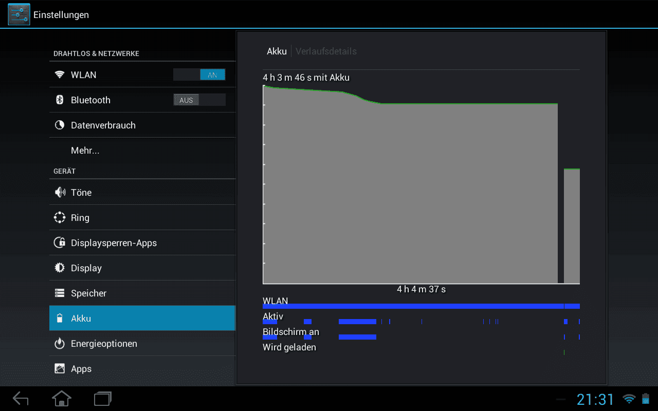

Ist bei mir jetzt auch schon zweimal passiert. Musste ewig den ausschalter gedrückt halten bis sich wieder etwas getan hat. Dachte zuerst der akku war leer, der stand dann aber bei 58%. Hast du schon den wipe versucht und hat's etwas gebracht? Als anhang der screenshot des akkus kurz nach dem neustart.
