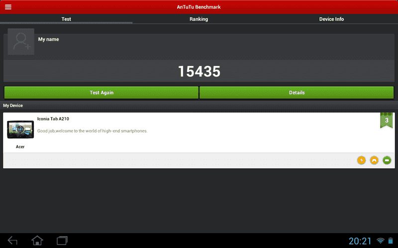

Laut Antutu habe ich bei dem Standartkernel ca.1000 Punkte mehr .
Gefühlt merke ich aber keinen Unterschied. Der Akku war etwas schneller leer, was allerdings auch daran liegen kann das ich mein Tablet natürlich nicht immer gleich nutze ( andere Standby Zeiten, mehr 3g usw.)
Ich würde sagen demnach ist es völlig egal was für einen Kernel man nutzt, der Kiwi ist mir ans Herz gewachsen' daher bleibt der bei mir drauf.

Nun wird man auf Basis der 4.1.1 wohl wirklich nicht noch mehr raus holen können.....:thumbup::screwy:
Was hast Du denn da gemacht?
Ich hole mit dem Kiwi++Kernel bei 1300MHz mal locker über 3000 Antutu-Punkte mehr als Du raus:
attachment.php
MfG Uwe

Na das ist mal eine gute Frage :confused:
Habe eigentlich nur den Kernel nachinstalliert. Wipe cache und Neustart...
Wenn Du 'Wipe-Cache' machst, muss nach dem Neustart erst der Dalvik-Cache neu aufgebaut werden. Das kostet natürlich Performance.
Nach einem Kernel-Wechsel ist übrigens kein 'Wipe-Cache' nötig...
Um vergleichbare Ergebnisse zu erzielen, sollte man die Tests immer unter gleichen Bedingungen fahren. Die besten Bedingungen für einen Bechmark-Test:
  • Das Gerät abgekühlt (also nicht gerade nach einem High-Performance-Spiel) und frisch gestartet verwenden.
  • Wartet bis das GSM-Netz eingebucht ist.
  • Dann den Antutu-Benchmark fahren.
Natürlich könnte man auch andere Bedingungen verwenden, wenn beide zu testenden Konfigurationen unter den gleichen Bedingungen gefahren werden, sind auch dann die Ergebnisse repräsentativ. Aber die o.a. Bedingungen sind halt recht leicht reproduzierbar.
Grüße Uwe
