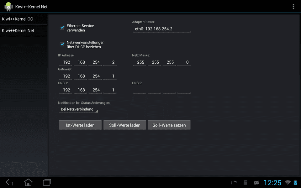

Ich musste ja nicht nur Treiber in den Kernel einbauen, sondern auch einen Expliziten Service zum Betrieb eines Ethernet-Interfaces schreiben. Und eine Kofigurationsoberfläche, damit der User die Konfiguration nicht von Hand in eine Konfig-Datei eintragen muss:
attachment.php
EDIT: Habe einen Deutschen Screenshot hochgeladen
Das fehlt wohl noch im James Rom.
Das wird Dir eine ROM wie JamesROM nicht bieten können, denn die liefert kein selbstgeschierbenes Framework mit, sondern nutzt das vom Acer-Stock-ROM.
Dafür müsste es schon eine Custom-ROM mit selbstgeschriebenem Framework sein, um das bieten zu können.
Daher ist es beim Kiwi++Kernel auch nicht in den globalen Einstellungen, sondern in der App zum Kiwi++Kernel mit drin. Ich überschreibe ja auch nicht das Framework
Grüsse Uwe
