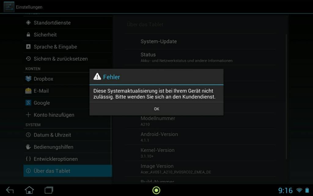

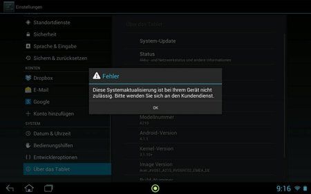

Hallo!
Seid dem Update bekomme ich wenn man nach Update sucht folgende Meldung, ist das bei euch auch so?
Gesendet von meinem A210 mit Tapatalk 2

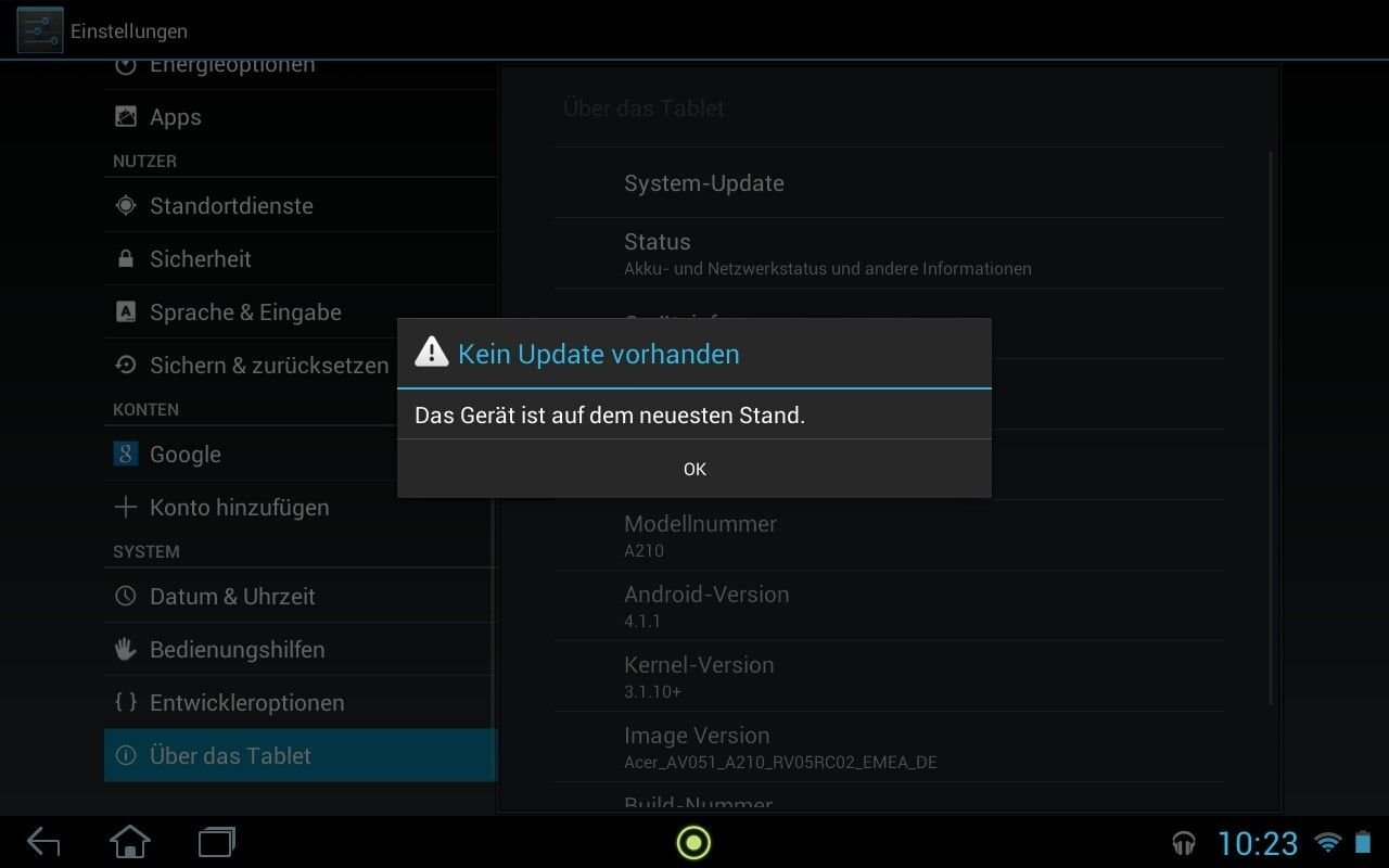

No!
