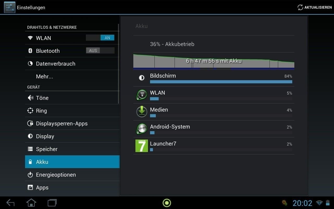

Nein ich bin doch bei der Arbeit aber ich benutz es schon recht oft. Bei Dauer Nutzung komm ich bestimmt auch auf ca. 6 Stunden aber darauf geachtet hab ich da net ich lads halt auf wenn ich nach hause komme und das ist nach 14 Stunden.
und habe noch 36 %. kommt schon so hin. Allerdings auch bei mir nur surfen und ein bisschen Musikvideos. Displayhelligkeit ganz runter , ist hell genug.
