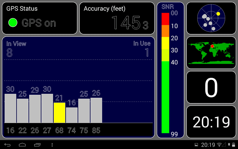

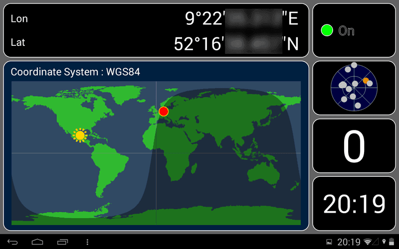

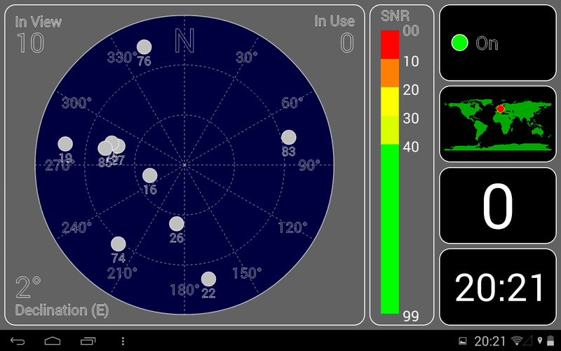

Ghanja schrieb:
Soooo tot? :confused2: (Man beachte die die Taskleiste, die zeigt, dass es um AOSP++ handelt. Die Screen-Shoots sind unmodifiziert, nur die Koordinaten sind ausgeblurt und die Bilder sind auf die vorgeschriebenen 800 Pixel reduziert)
attachment.php
attachment.php
attachment.php
Ghanja schrieb:
Ist ein ROM-Problem
Scheint eher ein PEBKOC (Problem exists between Keyboard and Chair) zu sein :rolleyes2:

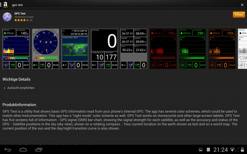

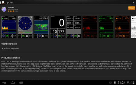

Ich habe bei mir gar keine G-Apps installiert, einfach nur das ROM und die Amazon-Market-Place-App.
Dann habe ich mit der Amazon-MP-App das Programm GPS-Test installiert:
attachment.php
Nach ein paar Minuten am 'Süd-Fenster' hat GPS-Test die Satelliten gefunden.

Hm. Ich habe eigentlich auch nichts besonderes installiert. GApps aber schon. Aber bei Programmen die den Standort abfragen (EBay Kleinanzeigen, Mobile usw.) kommt auch nach ner Stunde am Fenster nix.
Also auch der Standort per WLan usw. Der normal dann angezeigt wird wenn kein GPS empfangen wird.
So gerade eben auch das Programm installiert. Mal sehen ob ich neun Satelliten bekomme...
