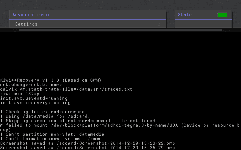

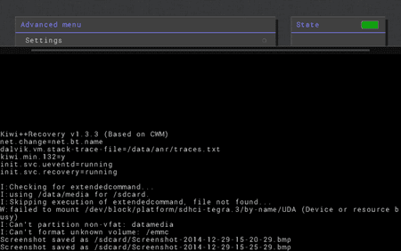

Ebenso wäre wäre es günstig, wenn Du im Kiwi++Recovery die Option 'Advanced -> Show log' nach dem Fehler aufrufst, dann das untere TextFeld durch schieben am Rande groß machst, und einen Screeshot (durch dreimal schnell in die rechte untere Ecke Tippen) auslöst.
Diesen Screenshot kannst Du dann vom PC in einem Kommando-Fenster mit
adb pull /sdcard/Screenshot-2014-12-29-15-20-29.bmp
(Datum Uhrzeit anpassen!) über USB-Kabel vom Tablet auf den PC ziehen und hier posten. (Der Screenshot wird in das Verzeichnis gespeichert, dass im PC-Kommando-Fenster das ausgewählte Verzeichnis ist.
Um den Screenshot hier hochladen zu können, muss er entweder mit einem geeigneten PC-Tool verkleinert werden, oder in ein Zip-File gepackt werden.
Ich habe als Beispiel einen Screenshot vom Kiwi++Recovery mit groß-gemachtem Textfenster hoch geladen.

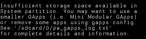

Gucke mal diese Meldung (aus Deinem Log):
attachment.php
Das ist bei den GApps scheinbar(*) ein Platz-Problem
Google Apps - CyanogenMod
Dort gibt es auch sogenannte CM11 small GApps.
Die kannst Du mal probieren.
Wenn das nicht klappt, bitte nicht schreiben 'Selbes Ergebnis' sondern bitte einen weiteren Screenshot posten.
GGF bitte auch in der Fehlermeldung aufgeführte 'Log-Datein' z.B. in diesem Fall /sdcard/0/pa_papps_log.txt.

p1999p schrieb:
Bei den kleinen GApps kommt exakt die selbe Meldung.
Das kann gar nicht die exakt gleiche Fehlermeldung sein, da wird sicher nicht die Passage 'You may want to use a smaller GApps (i.e. Mini Modular GApps) dringestanden haben.
Vielleicht waren die letzten Zeilen identisch, aber möglicherweise in den davor liegenden Zeilen ein Unterschied.
Sollte tatsächlich der gleiche Text gekommen sein, hast Du bei dem Installationsversuch möglicherweise das falsche Paket erwischt.
p1999p schrieb:
...Ein Platzproblem... hm...
Um das Tablet zu entsperren musste ich ja alles löschen.
:confused2: Wer hat Dir das den gesagt, dass das notwendig wäre :confused2:
Das mag bei manchen Herstellern so sein, ist aber bei Acer definitiv nicht nötig!
Wichtiger Hinweis: Was man von einem Gerät her an solchen 'Vorher löschen' Tipps kennt, nicht auf andere Geräte übertragen. Besonders dieser 'Clean-Install-Unsinn' ist ein Ammenmärchen, das von Leuten, die keine Ahnung haben, verbreitet wurde.
p1999p schrieb:
Im Moment sind also pi mal Daumen 11GB frei...
Ich bin leicht verwirrt...
11 GB hast Du in der /data Partition frei, die GApps werden aber in die /system Partition installiert, die beim Acer A21x weniger als GB groß.

Hat sich dann wohl erledigt. Ich hab mir die Mini Modular GApps (wie du sagtest) direkt aufs Tablet runtergeladen und installiert. Ging Reibungslos.
Die hab ich von hier:
[GAPPS][4.4.x] OFFICIAL Up-to-Date PA-GOOGLE… | Paranoid Android | XDA Forums
Die Core GApps hatte ich von hier:
https://www.android-hilfe.de/forum/...-11-a210-a211-android-4-4-4-cm-11.520630.html
Die haben nicht funktioniert.
Danke für deine Mühe, ich hab ne Menge gelernt, und mich wohl nur blöd angestellt :sad:
