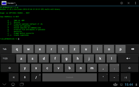

Wenn du es mal im Terminal Emulator mal mit cp versuchst?
Gesendet von meinem U9200 mit der Android-Hilfe.de App
Ja genau cp ist der Kopie Befehl. Hätte jetzt nicht gedacht das der Standartmäßig nicht drauf ist (grad nochmal geschaut) :ohmy:.
Aber da das Ding ja gerootet ist könntest du die Busybox installieren. Dann gibts auch copy
Falls ein Verzeichnis ist -R nicht vergessen.

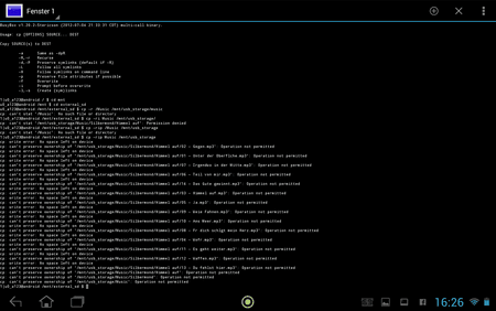

Danke soweit, BB war zwar schon heruntergeladen aber noch nie aufgerufen und daher nicht installiert.

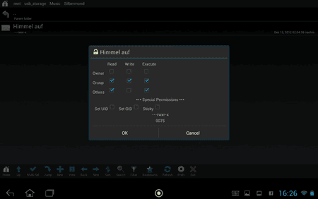

Jetzt geht cp im Prinzip, aber es fehlen wohl die Rechte in den kopierten Verzeichnissen. Die könnte ich nun händisch setzen, aber das müsste doch auch eleganter gehen, oder?

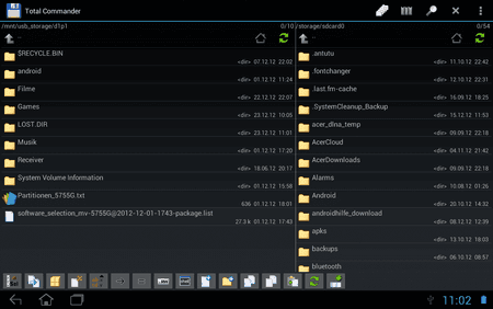

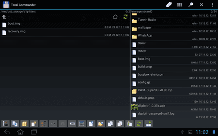

Seit dem Formatieren der Platte mit fat32 gibt's bei mir kein d1p1 mehr. Im Lieferumfang war sie NTFS, da gab's dieses Zwischenverzeichnis noch. Ich legen das mal nen Tag zur Seite, vielleicht löst es sich noch später.
Mit meiner Platte gings ohne Problem (ext4 und ntfs formatiert). Die ntfs Partition wurde anstandslos gemountet (ext4 = Backup des rechners, mount vmtl. von Hand auf möglich aber is ja eher unwichtig).
Von daher denke ich es liegt an fat32 (wieso eigentlich?) oder der Pfad stimmt doch nicht. Hab noch 2 Screenshots angehangen. Mit Total Commander.
