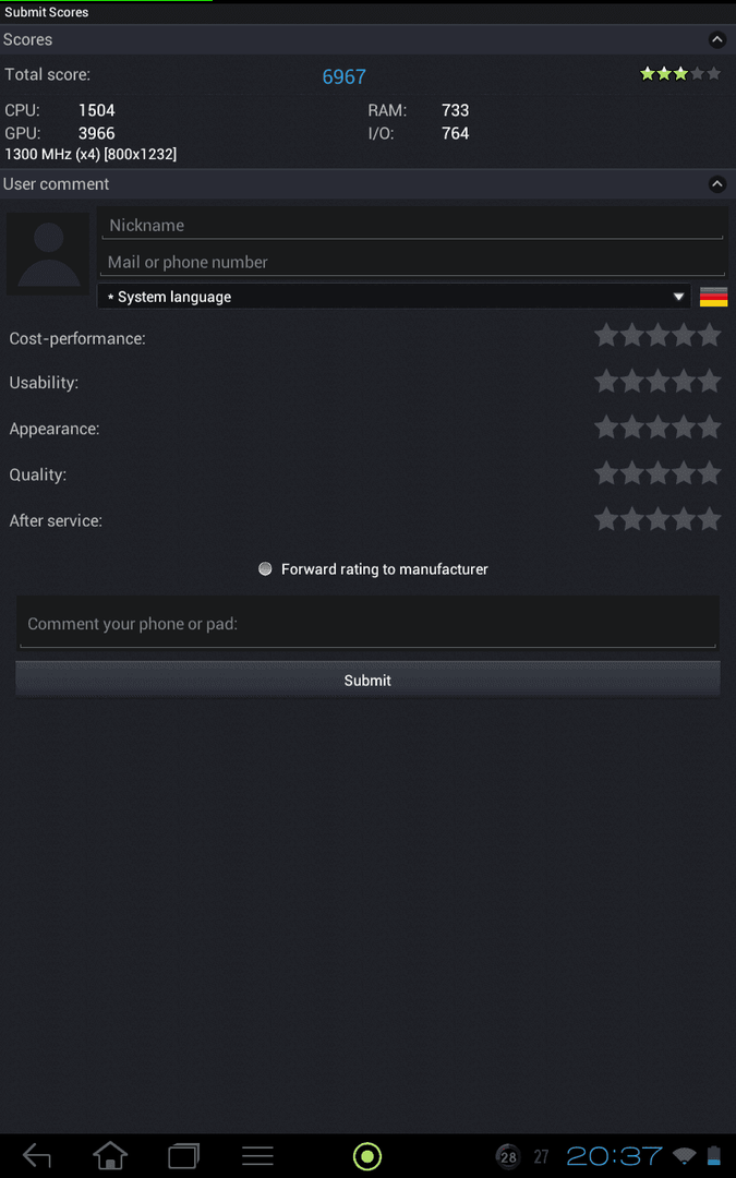

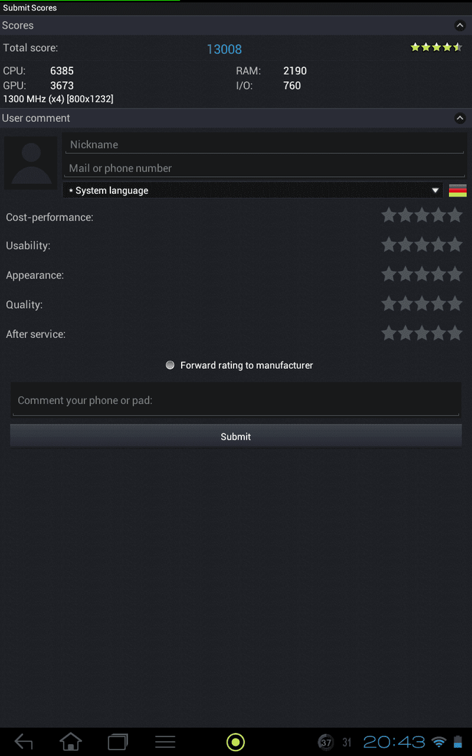

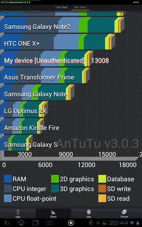

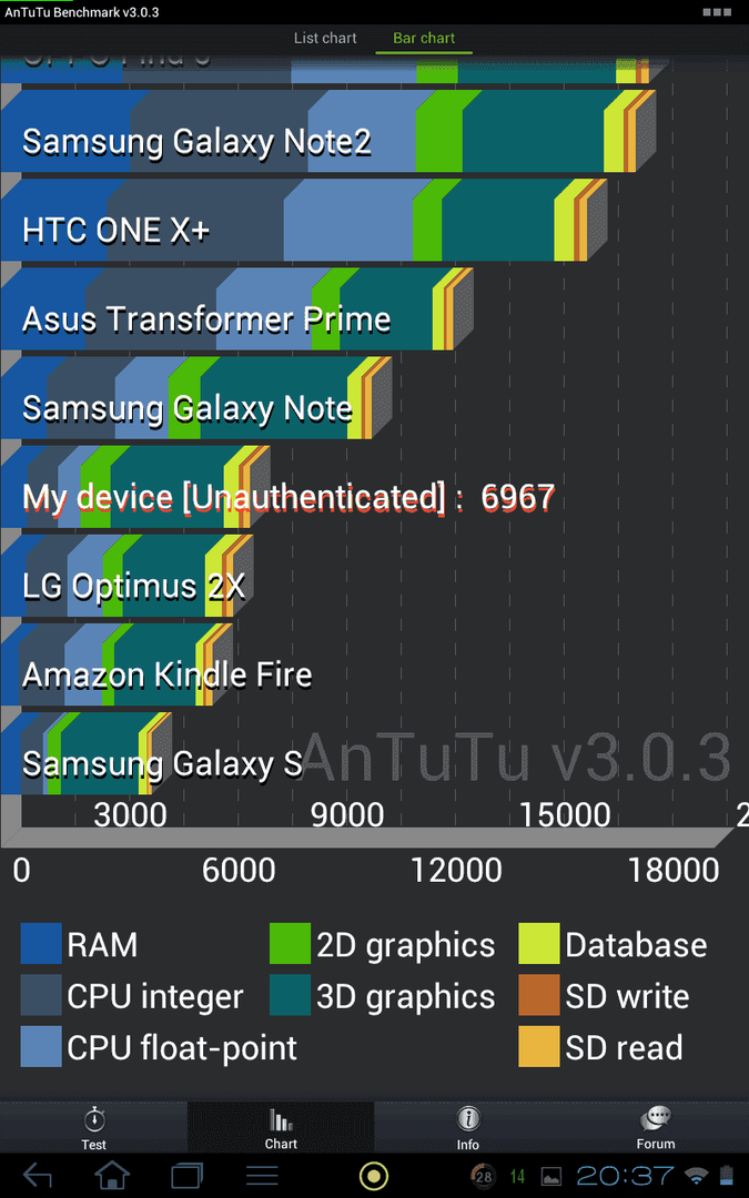

Guten Abend.
Ich bin seit Oktober letzten Jahres Besitzer eines Iconia Tab A210. Bei der Benutzung ist mir mit der Zeit aufgefallen, dass nach dem reaktivieren des Tablets aus den Standbymodus ein massiver Leistungsverlust auftritt. Durch testen mehrerer Programme zeigt sich, dass das Tablet nach dem es aus dem Standby reaktiviert wird, nur noch auf einem Prozessorkern läuft. Ich habe noch Benchmark-Tests durchgeführt(siehe Anlagen), die diese Phänomen ebenfalls anzeigen.
Gibt es irgendwelche Programme / Apps die diesen Leistungsverlust verhindern?
Mit freundlichem Gruß

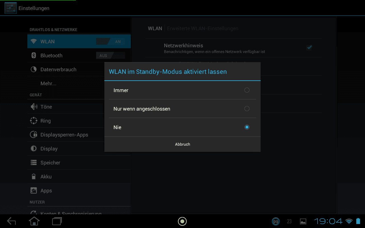

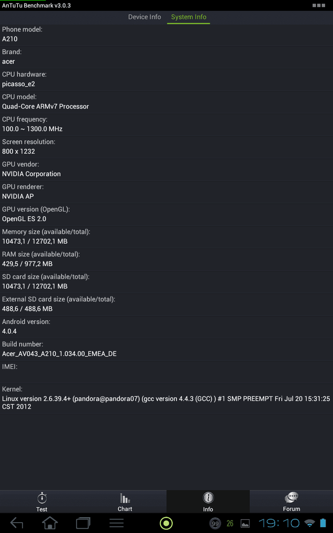

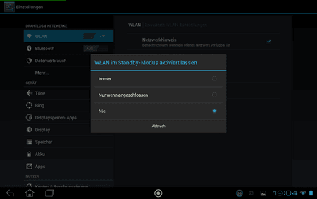

Der "Standbymodus" tritt ca. nach 2-3 Stunden ein, nachdem das Display ausgemacht wurde. Also wenn es beispielsweise inaktiv abgelegt wird. Um Energie zu sparen, habe ich den Wlan-modus deaktiviert. Sobald das Tablet in den Stanbymodus gelangt, schaltet sich das Wlan ab. Nach Reaktivierung sehe ich, dass sich das Tablet mit den Wlan-router neu verbindet. Ab diesem Moment, also bei der Reaktivierung des Tablets, tritt das Problem auf. Der Prozessor ist ständig ausgelastet und das Starten bzw. das Installieren von Apps dauert länger als vorher. Die App „Micro CPU Monitor“ hat normalerweise für jeden Prozessorkern ein Balken oben in der Ecke. Sobald das Tablet jetzt aus dem Standbymodus geholt wird, ist dort nur noch ein Balken zu sehen. Dieses erschien mir schon sehr seltsam. Durch testen mit mehreren Apps hat sich dasselbe ergeben. Ist das vielleicht ein Einzelfall?
Meine Androidversion ist noch die Stock vom Kauf(Siehe Bild). Ich habe sie lediglich gerootet(ROOT Acer Iconia A210 - schlexedeeler Tool [v1.7]). Ich werde demnächst aber auf die James Rom umsteigen. Vielleicht gibt es das Problem dort nicht mehr.

Passiert das denn auch, wenn du das WLAN immer an lässt?
Mal davon abgesehen, dass ich noch nicht wusste, dass Android nach 2-3 Stunden in einen "Tiefschlaf" geht:
Ich würd's einfach mal mit 4.1.1 versuchen und noch mal testen. Nachteile hat 4.1.1 mMn nicht.

Das Problem mit dem Leistungsverlust hat sich durch ein Update auf Jelly Bean erledigt.
